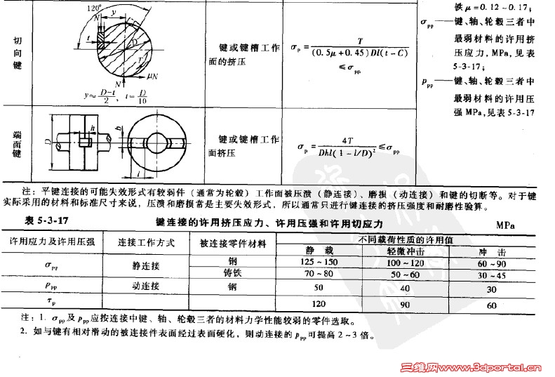

计算平键的抗剪切强度
发表于 2011-9-16 21:48:53 | 显示全部楼层 来自: 中国湖南岳阳
请参考键的强度校核公式,一般手册上都有。

键的强度当然很容易校核,关键是每个键上传递的扭矩,好几个人算法都不同。。现在的问题我就是需要知道每个平键上传递的扭矩,如何计算出来
