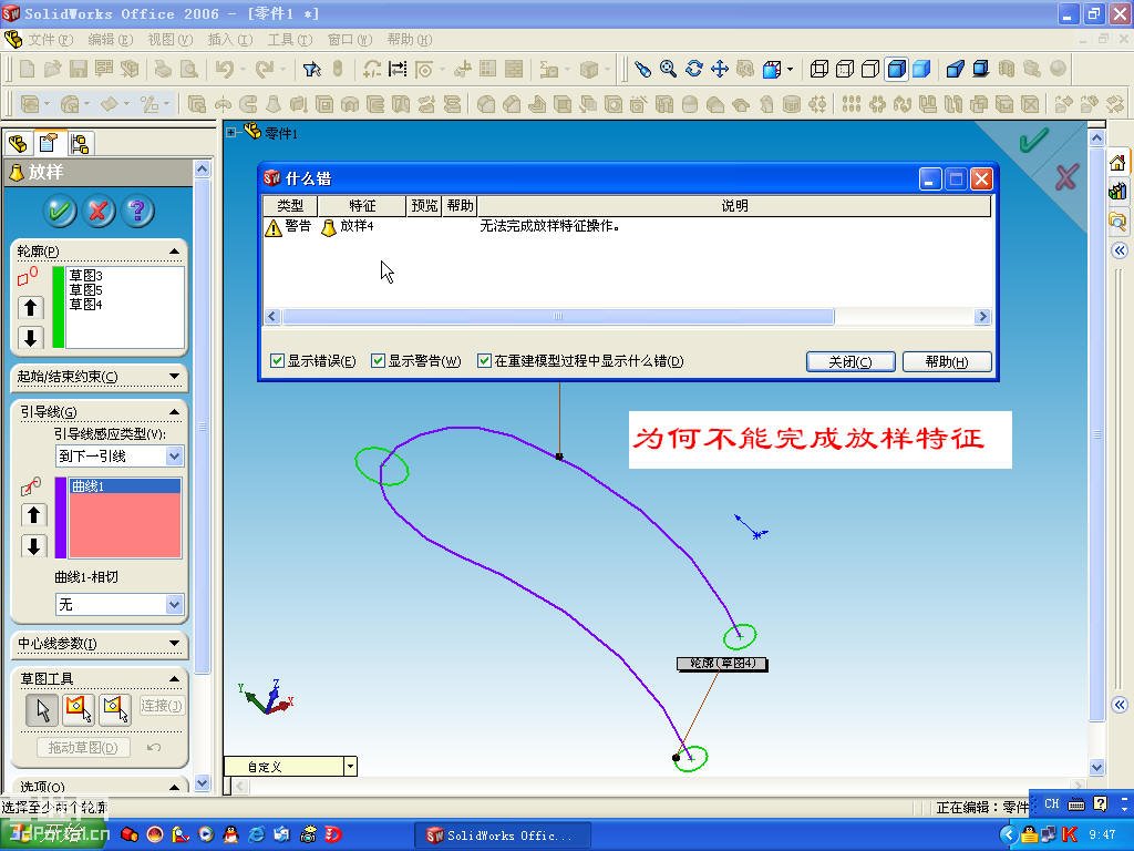

[已解决] 为何不能完成放样特征?
发表于 2006-3-27 10:05:55 | 显示全部楼层 |阅读模式 来自: 中国浙江杭州
请教各位网友,附件中草图为何不能 完成放样?
放样.rar
15.59 KB, 下载次数: 20
发表于 2006-3-27 11:24:20 | 显示全部楼层 来自: 中国北京
你做的线应该是中心线啊,为啥把它加到引导线里呢???

还请兄弟们 能下载附件,仔细研究,提供解决方案,谢谢!!!
发表于 2006-3-27 13:43:39 | 显示全部楼层 来自: 中国上海
引导线应该与截面相交。这个图形可以用扫描完成。

发表于 2006-3-28 09:58:25 | 显示全部楼层 来自: 中国河南郑州
原帖由 csharp 于 2006-3-27 11:24 发表
" K+ H9 F' {; F  {8 z# o你做的线应该是中心线啊,为啥把它加到引导线里呢???
3 B, Z- A6 z/ b& X9 V+ N) O; T% b2 A6 ]# D# R8 v
9 d5 L4 [- I9 x% j6 y% v
对呀,使用中心线参数,试一下!
发表于 2006-3-28 10:24:52 | 显示全部楼层 来自: 中国上海
中心线是可以的!!!!!!!!!
 楼主| 发表于 2006-3-28 12:50:05 | 显示全部楼层 来自: 中国浙江杭州
谢谢 网友提示  搞定
