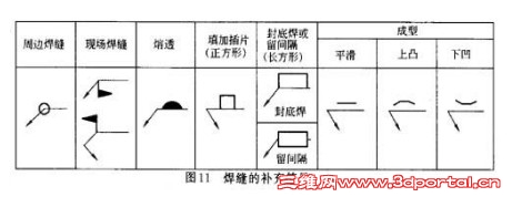

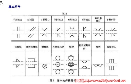

发表于 2011-9-14 22:01:20 | 显示全部楼层 来自: 中国江西九江
焊接基本符号# |+ }5 I5 i7 \
; E5 `; s1 _, Z. C4 I
2.jpg # J% {4 @3 r' F' M5 A/ t
& `" T: |6 A2 R% k# v- k% R
焊缝补充符号4 T. @4 ~/ b: i' L5 j3 c2 Y
9 R5 _: `; F8 \8 G
* j; X1 X( h# X2 s1 }8 K- P  R

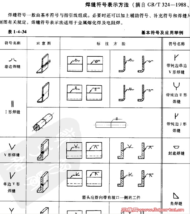

发表于 2011-9-19 09:33:22 | 显示全部楼层 来自: 中国山西太原
各种焊接符号的标注位置,如下图所示:
