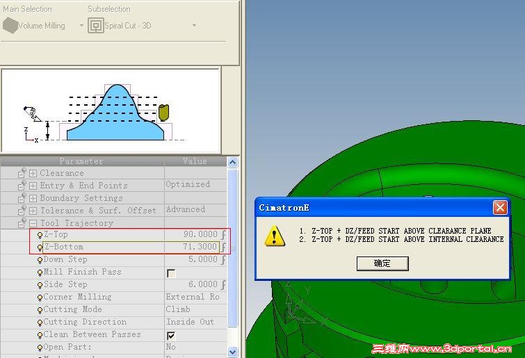

[已解决] 环切3d总是报警怎么回事
发表于 2011-9-13 18:46:11 | 显示全部楼层 |阅读模式 来自: 中国山东青岛
本帖最后由 wcaon 于 2011-9-16 19:54 编辑 9 M& m) ]1 y+ M) ?7 r5 e
# X/ n. W9 s! H6 Y' W) o不知是怎么回事。望高手帮帮忙。
发表于 2011-9-13 19:18:50 | 显示全部楼层 来自: 中国广东广州
你的安全高度不够....
 楼主| 发表于 2011-9-14 10:26:05 | 显示全部楼层 来自: 中国山东青岛
但是用新命令就没事,
发表于 2011-9-14 12:04:40 | 显示全部楼层 来自: 中国浙江绍兴
此类问题为 传统加工策论  深度设置不当
! `; b7 F+ t3 [! ?, ]' v7 {; w3 O; m7 K  ]" q* M
即 Z最大值 与Z最小值 设置与所选曲面不匹配
  x+ n" l7 `" z5 [
6 V. R: ^" h' s# r 11.jpg
参与人数 1三维币 +10 收起 理由
wcaon + 10 应助
