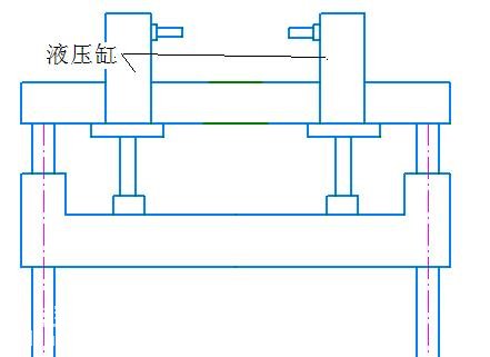

因为滑块尺寸较长,所以用两个液压缸操纵同一个滑块,但是怎样才能保证两个液压缸完全同步,从而保证滑块两端不卡劲
: G+ P- y  V  ?* N  z& T- f+ ^" l) q滑块长度2500mm,要求下压时两端高度差小于0.2mm

保证两个液压缸完全同步,是比较麻烦的。可改成用一个液压缸推拉,用直线轴承导向,即经济有可靠!
发表于 2006-3-25 13:08:24 | 显示全部楼层 来自: 中国湖北武汉
在液压油路上加一个同步马达,同步效率95%以上。

你必须对同步精度提出非常明确的要求才可能有最精确的答案:
1 L. G  p  q) h5 z' k* y& ?/ O你图示的滑块加导杆本身就是一个同步机构(加大导向长度与导向宽度之比),此外还有,
0 Q' @. v6 i6 x- k& H1 m1.油缸串连(需要双杆油缸);# r; c% G7 P9 F3 j/ l! K8 e4 E
2.分集流阀控制流量;
( o3 g/ @) D% @3.流量阀固定调节(或伺服控制;
% G3 `2 n+ {5 Y! f) t, `# v( D4.容积式马达(或泵)加同步连接轴;' e% B( n7 N* V9 ?- e0 `, g
5.两套齿轮齿条(链轮或同步带轮)加同步连接轴;
1 G' I' s0 ]. y4 c6.柔性元件交叉牵拉(见过绘图用的一字尺吗)& d8 R- d  @, }* B/ ]( e0 S
7.……  |/ v$ E, t8 G: X9 H' G
你想要哪种呢?

要想保证完全同步是很困难的,如果加东西又比较麻烦,不知你的设备在做什么用的?
 楼主| 发表于 2006-4-1 19:50:09 | 显示全部楼层 来自: 中国河北保定
原帖由 KESHANGHAN 于 2006-4-1 19:24 发表
) g6 f# o  O$ r1 d; Q0 z/ o: f/ d要想保证完全同步是很困难的,如果加东西又比较麻烦,不知你的设备在做什么用的?
, s5 x5 y# p6 |; p) }5 o& x/ c0 L滑块下面安装刀具,压切0.2mm厚、2500mm长的薄膜图案

4楼的方案可能有问题,两个缸的直径不可能完全相同,相同的流量行程就可能不同。
发表于 2006-4-4 12:06:05 | 显示全部楼层 来自: 中国贵州贵阳
可将将两个液压缸做刚性连接并配合相应的同步回路,这样的同步效果最好

整个结构有问题,这个结构对两个缸的同步要求较高(即使是两根导柱与横梁的配合,就对同步提出了高要求),而实际机构的目的未必有这么高的同步要求,况且即使调试时同步了,由于导柱润滑的不一致,阀的内泄漏的变化等原因,稳定性也不好.一旦不同步,就容易出设备故障.

我做过类似这种机械-冷压机,齿轮齿条同步
