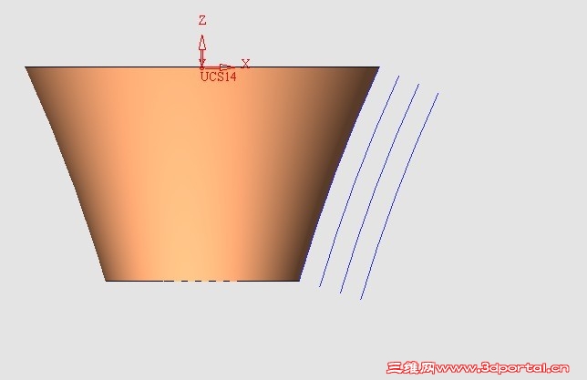

7 k9 H1 m) q9 M# ]) U, z# z- L 未命名2.jpg 未命名.jpg 这个图档想按这个曲线铣出以上三个截图的效果  怎么做
& t# R7 M8 L, |/ q9 m+ y5 p  D" D1 G      只走这条线  什么刀无所谓只求效果  那为师傅能做出效果 发这邮箱<510917281@qq.com>小弟在这谢谢了

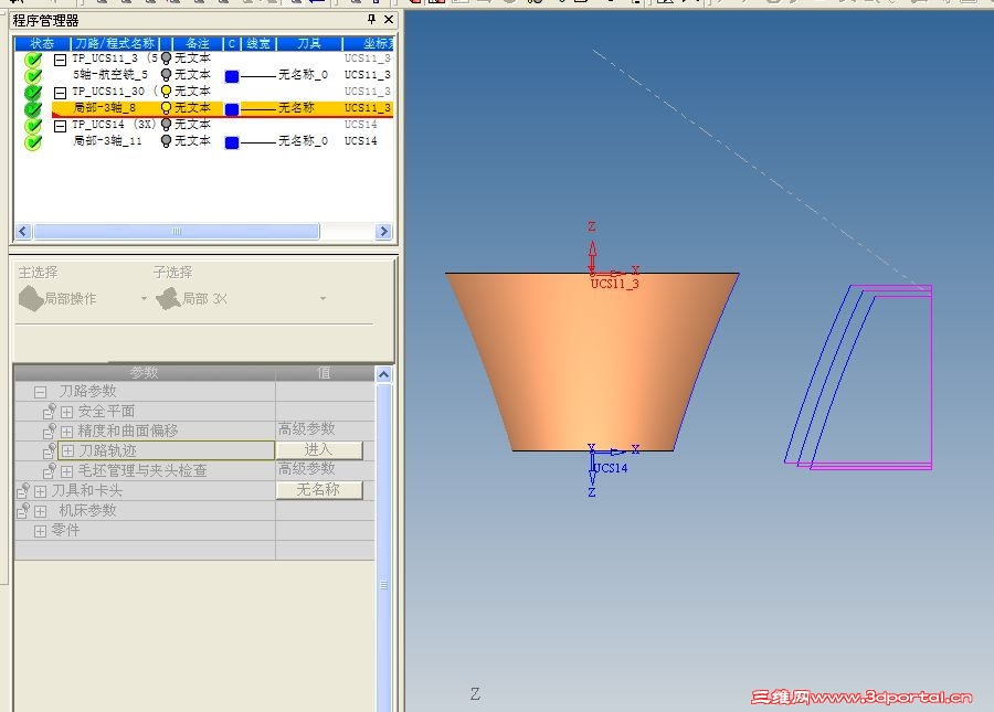

按照你的意思  出来多轴的

当然可以  不过按你现在放的坐标方式  刀具将是一个大的考验
* x% N# c/ ]( h. j) G" z( h/ K1 D  d' i; t: U! v
原因是干涉的问题  如果把坐标设在小的一端就不用担心干涉的问题了

三轴铣:
- W  I0 ]% w3 Z3 l6 X, Q/ G( h& G3 u  @0 i1 Y
以小头为顶
) _; X) z' F) u1 {( m2 G; J4 e6 V0 q! \: `, g- @3 o, X* P* l
以大头为顶(需考虑刀具干涉问题)———不建议实战
8 r8 S; g% m- l: | 33.jpg
