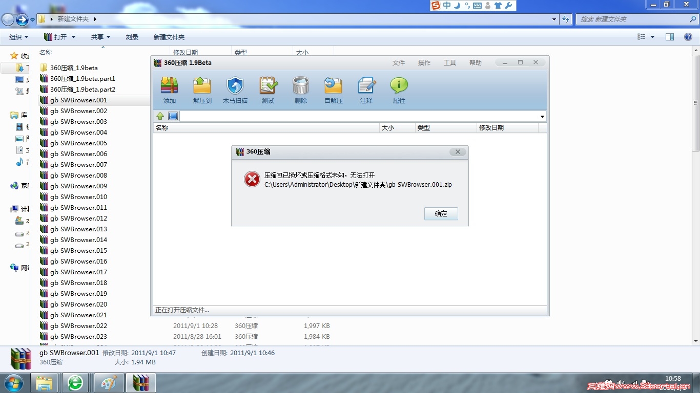

发表于 2011-9-1 11:01:06 | 显示全部楼层 来自: 中国山东威海
无法解压!!!去不去“+”都不行!!!烦请楼主检查。。。。。  x3 \( f! _0 C% P
; X  {: U: I6 I2 n/ ], w' s, }) i/ b3 i7 U8 I( I

发表于 2011-9-4 20:45:59 | 显示全部楼层 来自: 中国江苏无锡
正确的方法:把gb+SWBrowser.001.zip的文件名改成gb SWBrowser.001.zip,就OK了。

 楼主| 发表于 2011-9-8 21:39:00 | 显示全部楼层 来自: 中国辽宁沈阳
经下载测试,确实有此问题,把gb+SWBrowser.001.zip的文件名改成gb SWBrowser.001.zip,就好了,有空格
