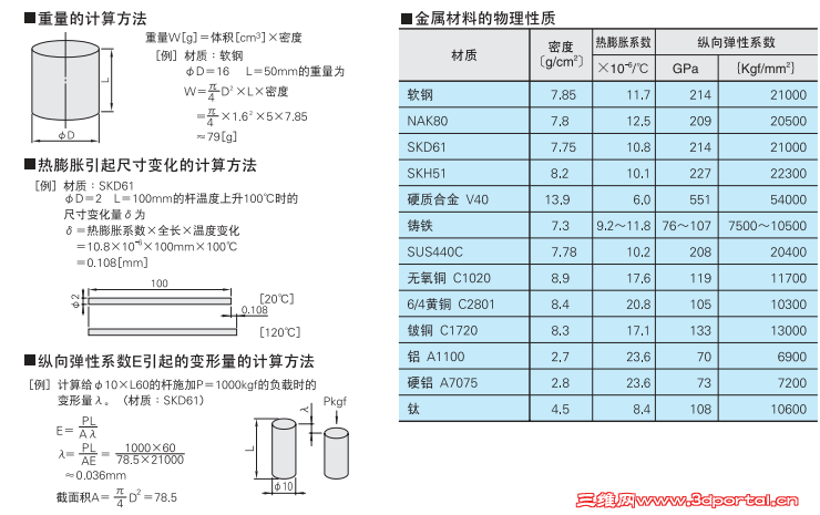

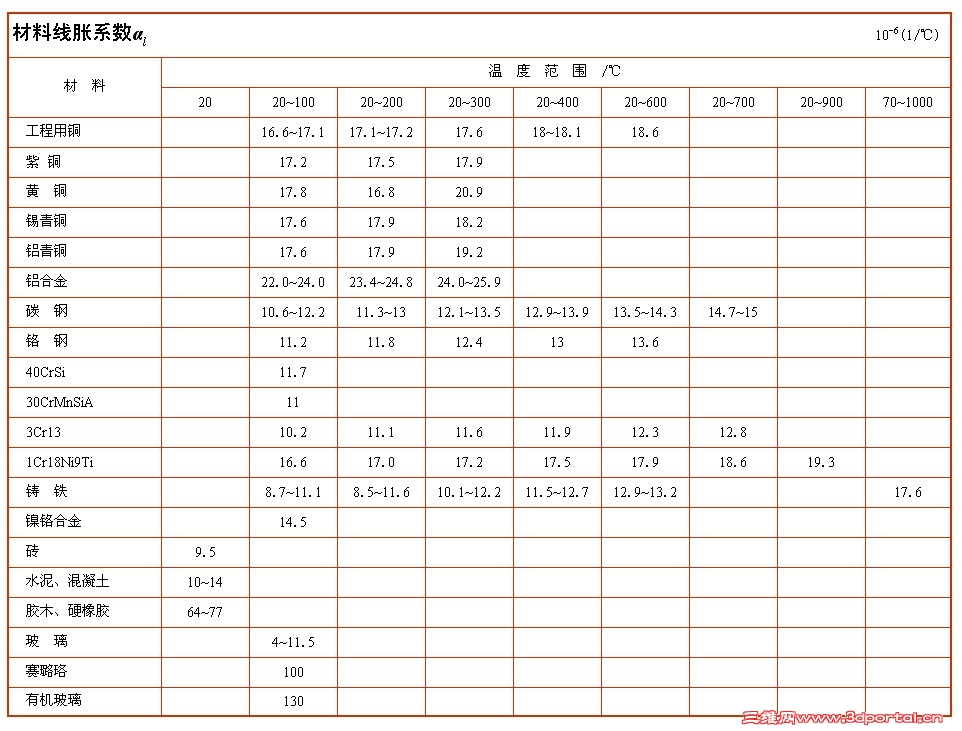

请问各位,选用哪种材料才能够使模具的热膨胀系数几乎为零呢?在制造大件的时候定位很困难,很难保证精度

各种模具钢材的线膨胀系数差别不大,不膨胀恐怕没有。

发表于 2011-8-29 13:48:53 | 显示全部楼层 来自: 中国浙江金华
用硬质合金吧,热涨系数小一点。另外根据经验在补偿一下

发表于 2011-9-1 14:01:37 | 显示全部楼层 来自: 中国江苏无锡
我这里也有一张表,还有计算方法哦!!!
3 c8 k; [* u! Z3 N0 x) a/ f' h+ ~! v2 \& H5 D; \0 t3 Q: d
体积重量材料物性.pdf

发表于 2011-9-1 19:01:01 | 显示全部楼层 来自: 中国江苏徐州
材料都有热涨,在加工时加强冷却就可以。
