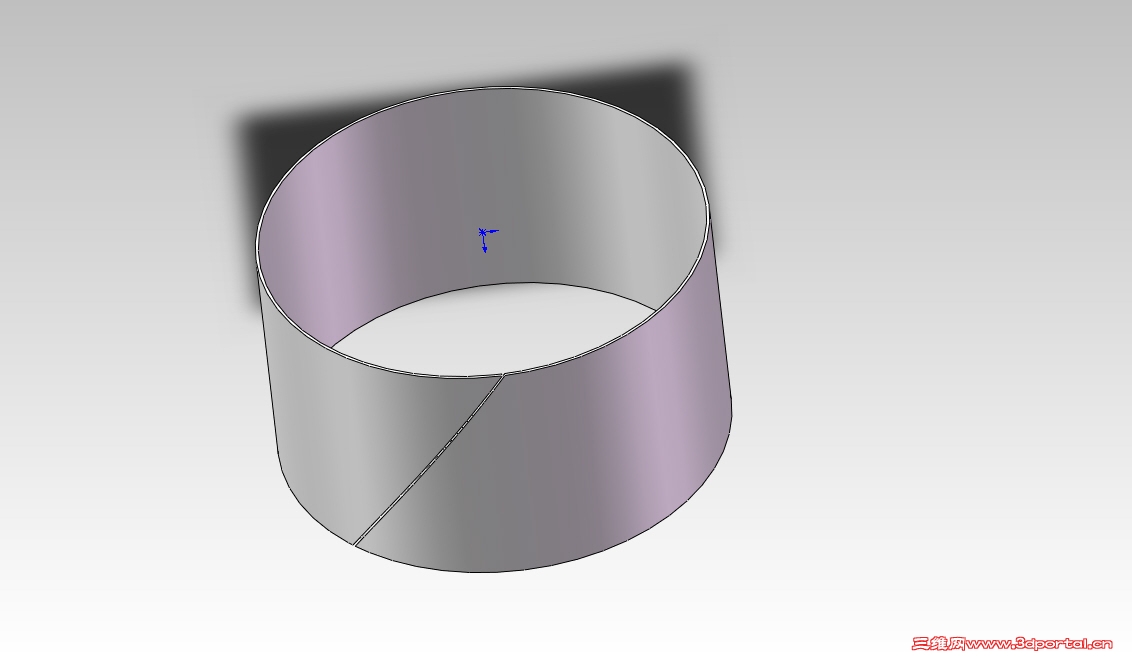

发表于 2011-8-26 08:58:19 | 显示全部楼层 |阅读模式 来自: 中国四川广安
高手给指点一下啊,用钣金怎么画,要想展开的
* V7 ?+ O/ M) i一个外径49的圆,板厚0.5,高度41,斜接的缝还应该搭接0.5的

发表于 2011-8-26 19:40:45 | 显示全部楼层 来自: 中国浙江丽水
斜接的缝还应该搭接0.5的?这是什么意思?是指叠在一起?要真的叠一起,那要么就是相交处折一下,否则就是不是真正的圆了。
发表于 2011-8-26 19:41:31 | 显示全部楼层 来自: 中国浙江丽水
要是抛开这个不谈。就是一个圆筒开条斜缝就简单了,最简单就是新建钣金,然后转到零件中做。
发表于 2011-8-26 22:59:34 | 显示全部楼层 来自: 中国北京

 楼主| 发表于 2011-8-27 05:34:00 | 显示全部楼层 来自: 中国四川成都
要是抛开这个不谈。就是一个圆筒开条斜缝就简单了,最简单就是新建钣金,然后转到零件中做。3 Y; W7 F% Y- U( w! L% Y9 j/ u) q0 R
大有茗堂 发表于 2011-8-26 19:41 http://www.3dportal.cn/discuz/images/common/back.gif
能做一个把文件发上来吗,要可以展开的

发表于 2011-8-28 14:39:00 | 显示全部楼层 来自: 中国北京
本帖最后由 zks7515 于 2011-8-28 14:44 编辑 7 P* ~2 k) N7 J2 \, ?
http://www.3dportal.cn/discuz/viewthread.php?tid=1062562&extra=page%3D1, [% \$ [* C6 Z& i
! D" m) F9 B$ c# |3 Q8 g" Shttp://www.3dportal.cn/discuz/viewthread.php?tid=1062577&extra=page%3D13 g  Q, G/ p5 Y) P7 k' s+ A$ X8 o
; T9 p/ }2 I7 Y  E) i5 g这两个就是昨晚为你做的视频。看看吧。8 a( H& d; R$ K& B5 h" F5 H7 Q, Z
源文件现在没 ...
9 O8 D6 N; d0 O0 X1 ~大有茗堂 发表于 2011-8-27 09:46 http://www.3dportal.cn/discuz/images/common/back.gif
3 x( X& Y3 o6 s. x- d' s* C5 y
( l& o+ i5 T' r% B; e  w
按你这做法模型是扭曲的,我觉得应该这样做:
9 i* h# a) J& j# r
3 g, c! I" N8 o( N. e
1、先在钣金环境,用轮廓弯边做个直筒(缺口是0.5)
5 M- ^1 C! o! j: ~* \$ l6 G" ?4 Q2、然后展平(特征操作)3 i2 ]! ?" `' J
3、再转到零件环境,左边切除一斜角,右边补上一斜角(两斜角大小尺寸一致)0 G3 r$ z+ F6 J. o" J" ]' Y6 `
4、回到钣金环境,重新折弯
/ v- F" i4 \7 ]: ^- ~7 K  V1 N/ N b.PNG
- U6 b, R$ X' Y+ j, A8 V! l9 b3 I
' }1 p: W5 e6 D4 [# [: M
" @8 K" s& u$ y$ Z. q4 X tongti_v20.rar (84.28 KB, 下载次数: 3)
参与人数 1三维币 +10 收起 理由
大有茗堂 + 10 非常等同!
 楼主| 发表于 2011-8-28 23:17:31 | 显示全部楼层 来自: 中国四川成都
# F; c( J2 e9 Y& U% w0 h: z+ \1 F4 ~7 G3 S( h
9 R" J/ ~& X1 j: {4 }* p) x2、然后展平(特征操作)8 z/ Z; `# l. V- }- u
1 Q  n3 W( u  G! \4、 ...
. W% R& l( N6 X0 t* A! A. Rzks7515 发表于 2011-8-28 14:39 http://www.3dportal.cn/discuz/images/common/back.gif
- j  C0 j7 K4 k# q& Y正 解,我用SOLIDWORKS做的
发表于 2011-9-1 08:00:47 | 显示全部楼层 来自: 中国浙江丽水
9# zks7515
2 K* c5 s# P) \" E5 B( V- J
6 E" X& ?9 H, ?: @' s( ~关于这东西的制作,我后面就发现我原先的方法是扭曲的,后来又做了一个转到零件中做再转回钣金的方法,也是行的通了,计算比你这个稍微少一点。哈哈。你这也是个好办法。
发表于 2011-9-1 08:49:13 | 显示全部楼层 来自: 中国上海
按你这做法模型是扭曲的,我觉得应该这样做:) b) R0 }& l' t# x6 w5 y* z9 A
5 n# e7 P) v( A- `+ O1、先在钣金环境,用轮廓弯边做个直筒(缺口是0.5)  X& m0 l  w2 L. q% D; {' w
2、然后展平(特征操作)9 \" i/ ^" d. x/ n
3、再转到零件环境,左边切除一斜角,右边补上一斜角(两斜角大小尺寸一致)) \2 H  ~  f2 o0 r! m, R
4、 ...5 o1 r6 D7 j# B. c2 T# x# S
' \6 P6 h- l1 Y: E  `; g这个思路确实不错
