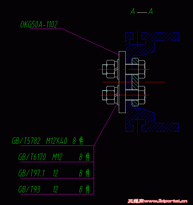

目前公司部件图纸的标注方式不采用:“标序号+明细表”,也就是图纸上不标零件序号,也图纸上也没有零部件明细表,而是在图纸上直接标零部件的:“代号+名称+数量",如图片所示,各位有无办法自动标注?目前采用的办法是一个字符手动输入的方式。非常感谢指教。

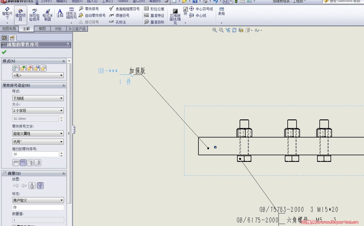

 楼主| 发表于 2011-8-21 09:28:57 | 显示全部楼层 来自: 中国湖北武汉
本帖最后由 arter 于 2011-8-21 09:33 编辑 2 t3 v1 s4 |# d7 |) \6 Z
/ G1 p: v( y. w" Q
回2楼:不会乱,这个需要出图人员自己控制了;- U' ~0 b, V1 p5 V; x
回3楼:标题栏是有的,但没有明细栏;清单是另外的excel文件,分为标准件、外购件、自制件3种。这么搞主要目地是校图、审图人员看着方便,但效率很低。5 `4 \+ w5 ]4 M' R
  f) c/ D2 x% d1 `( I回4楼:我也觉得不符合标准。
# R2 _" d( t' m6 ]$ c可以实现:“代号+数量”“名称+数量”、或“代号+名称”的标注,前两者见下图,后者采用文字注解的方式。+ Y" X) t2 v) g/ a0 y
( _% i: |' s8 W+ y; W& M5 C但同时“代号+名称+数量“我还没发现方法。

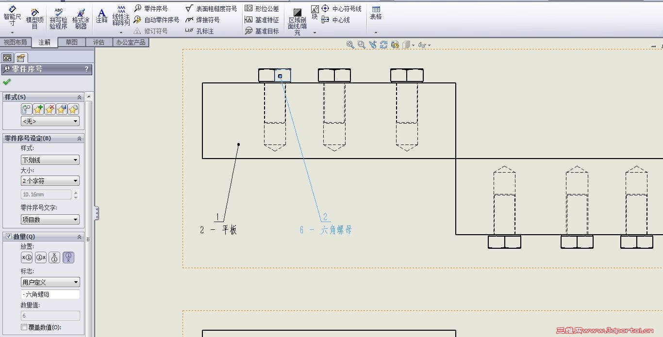

发表于 2011-8-21 11:27:10 | 显示全部楼层 来自: 日本
你看这个是否可以?

 楼主| 发表于 2011-8-21 12:49:11 | 显示全部楼层 来自: 中国湖北武汉
8楼的是:项目数+名称+数量,名称:“六角螺母”不知道是怎么出现的,好像时手动输入字符的,4 s; N% X4 X$ _- m
这边的现状是:序号+名称+数量。! N. M- V5 `0 {. i
谢谢楼上的指教,非常感谢

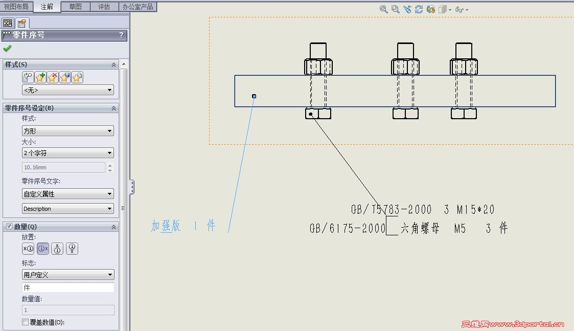

发表于 2011-8-21 13:46:37 | 显示全部楼层 来自: 日本
本帖最后由 hongwei_1987jp 于 2011-8-21 13:56 编辑 6 i. B& ]9 I8 [' u) }# N, x
" w5 K5 B% O. T- o, c9 u
你需要的是这样的吧?

 楼主| 发表于 2011-8-21 13:55:03 | 显示全部楼层 来自: 中国湖北武汉
螺栓、螺母是的,* ?4 T; T# r6 f8 O# ^+ x' n: ]* l
但“加强板 1”是名称+数量,还缺了代号,也就是图号。+ r: x2 w8 Z; f2 Z
让您费心了,非常感谢
发表于 2011-8-21 13:58:34 | 显示全部楼层 来自: 日本
/ \2 Y  s0 r& Y5 B. w. M
# l) X3 z' Q3 k12# arter
6 M; Y' W0 O! D- f! E+ `5 A* A1 {2 t, L% L  W; C' Z
你参考一下,自己定义加上去, I% C- d- \: V

 楼主| 发表于 2011-8-21 14:15:16 | 显示全部楼层 来自: 中国湖北武汉
这样也可以,只是从左侧的设置看,出现的应该只有代号和下部的数量,可名称也出来了,请问是如何实现的?
发表于 2011-8-21 14:23:05 | 显示全部楼层 来自: 日本
本帖最后由 hongwei_1987jp 于 2011-8-21 15:16 编辑 / Q. ^( y0 b( |  M. R( L! I
4 I+ H$ H) f1 \/ S& ^7 o
14# arter 8 S3 M3 [  ?' c" a
5 Y6 a) m4 l: q& c  G两次叠加的,一个是代号,1个是名称(我是把名称关联为Description),你可以自己定义名称关联的
 楼主| 发表于 2011-8-22 18:37:54 | 显示全部楼层 来自: 中国湖北武汉
不错,高手,非常感谢指点
