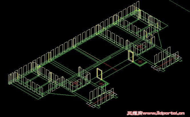

( A1 L. g+ r$ W, w% |1 Y, y在使用CAD中发现一个问题:将视图改为轴视图时,发现有些线出现了三维状态!现与大家分享一个方法,可以解决此问题,具体操作如下:
0 |2 M( Z9 x4 {在命令行中输入“CHANGE”——输入“ALL”——回车——回车——输入“P”——回车——输入“T”——输入“0”——回车——回车。就OK了
& Q1 q8 E& Y3 z3 I7 c  ~- j 无标题11.jpg : o  ]4 R3 m' _5 t7 V4 \  W, U) e
原始图 5 x1 N/ E0 @; i* j0 G

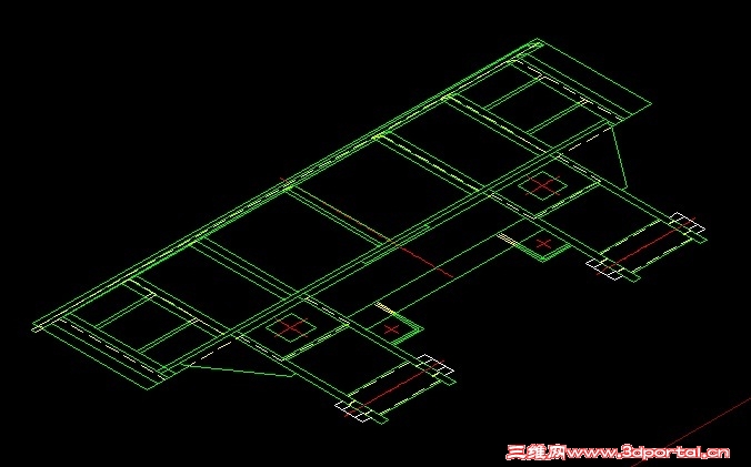

$ o7 q8 |: s- x$ L" s1 `! W修改后的图

楼主真是CAD专家啊,这种破解的方法都被你发现啦。不过,现在常用的是“贱人工具箱”里的“Z轴归零”工具,很实用。点击命令,选择图形即可。
