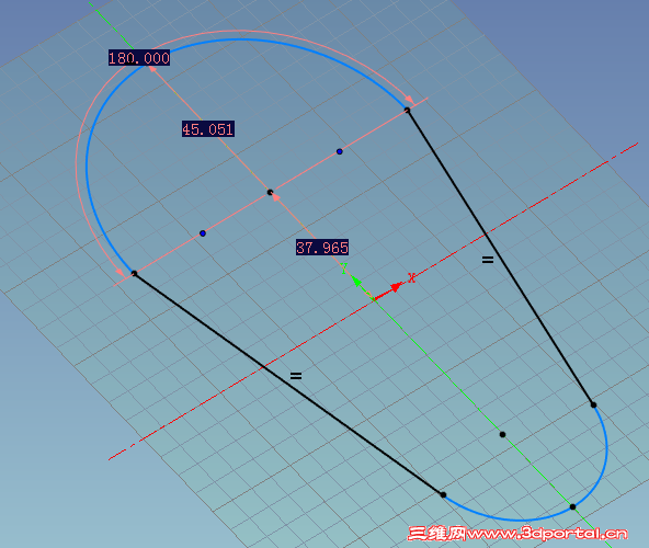

[求助] 实体设计草图中能否把多条曲线拟合成一条曲线
发表于 2011-8-17 10:04:48 | 显示全部楼层 |阅读模式 来自: 中国山东济南
123.png ; Z: z+ t6 v( n* G8 v& \2 l$ k& m
请问,如图所示,在实体设计的草图绘制中能否将多条曲线连接成一条曲线
发表于 2011-8-17 10:29:36 | 显示全部楼层 来自: 中国浙江宁波
将多条曲线连接成(拟合成)一条曲线,可以理解成把几何曲线转换成样条曲线,在3D曲线中有此功能,但在2D曲线中还没有发现有此功能......
发表于 2011-8-17 11:01:32 | 显示全部楼层 来自: 中国黑龙江哈尔滨
为什么要拟合成一条曲线呢
发表于 2011-8-17 18:50:12 | 显示全部楼层 来自: 中国浙江宁波
是啊,为什么要拟合成一条一条曲线呢?转成三维曲线后便可以拟合一条曲线了。
发表于 2011-8-18 08:58:47 | 显示全部楼层 来自: 中国浙江宁波
非拟合2D几何曲线在直线和圆弧相切处在拉伸后有外框线,而拟合后再拉伸就无此现象产生......
发表于 2011-8-18 09:52:56 | 显示全部楼层 来自: 中国浙江宁波
拉伸后有外框,不让其显示就好了呀。
