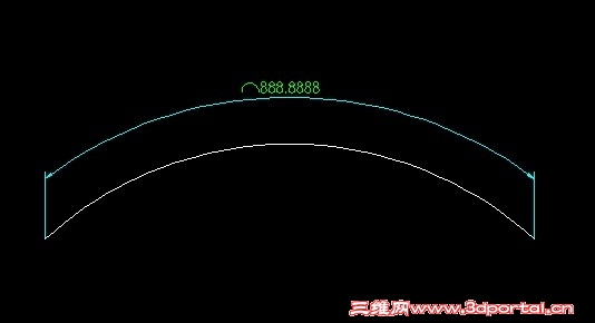

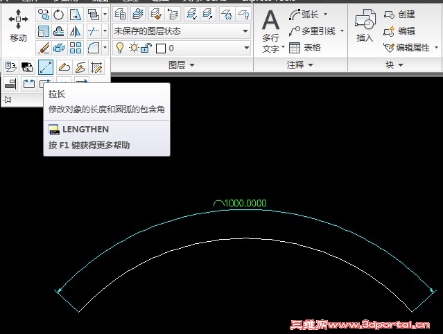

在CAD中所需弧长尺寸是难确定的,除通过其它转换方法外,我与大家分享一个方法,可以得到自己所需要的弧长尺寸!
! _& _  N* h6 v3 G, q5 D+ s( a) f如已知一段弧长为1000.0000,现需要更改为888.8888,其具体方法如下:
! Z9 ~0 A  [1 L1、如图所示,点击修改特征中的(拉长)命令。  j+ q, M: U2 @# ^3 ~/ {
无标题1.jpg . b) j* ~/ n/ u2 h( T
2、在“拉长”命令下—输入“T”—回车—输入“888.8888”尺寸—回车—选取弧长—回车,就OK了。下图为所需的弧长尺寸:
8 z  L  B: i$ K8 B  i& ]. J 无标题2.jpg

感谢提醒,一直没用过拉长这个命令,用的最多的应该是2 b: b" N" K# G3 @8 b
发表于 2011-10-18 21:10:45 | 显示全部楼层 来自: 中国江苏苏州
这个蛮实用的,又学了一招,LEN→T→取长度。
