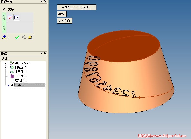

无论是产品加工还是模具加工,很多时候刻字是很重要的一项工作。比如在零件上经常刻上名称、日期、制造单位等等。附件的练习是介绍如何在零件曲线上布字的,这也是e9的新功能,使用很方便. 200910149271462002.rar (66.78 KB, 下载次数: 340)

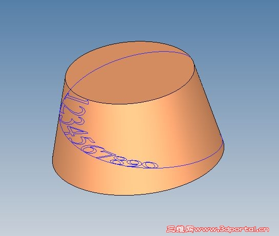

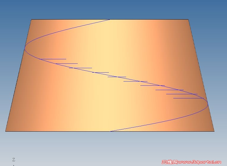

  Y+ G: v. W4 v# J* A! l1 m5 V4 K" Q9 y支持一下  简单实用  除了楼主说的和平面  2D  外还有一种效果2 ~! ~# f6 t( E9 ?2 b
, e/ j$ D% d. z' S$ g6 {, c: w/ B" F& v# A8 B
楼主所说的3D曲面曲线 :--垂直平面 --切换方向后的效果
7 Q4 B( H2 ?, N" `
