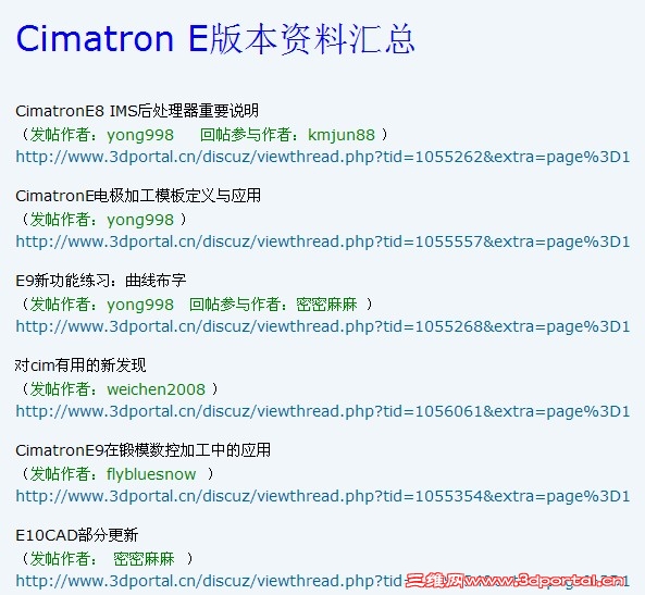

主题已经登记到板块资料汇总 感谢你们的讨论与分享3 g  M7 n6 N5 U! z/ [7 o
http://www.3dportal.cn/discuz/viewthread.php?tid=1037374&extra=page%3D1
