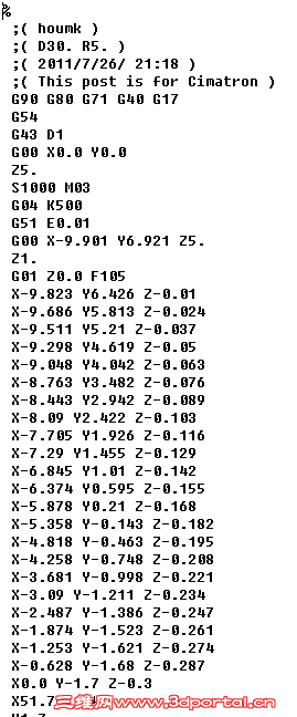

发表于 2011-7-26 22:26:06 | 显示全部楼层 来自: 中国广东深圳
% z8 |2 _. L; s% d' w
2 [) F* P- {7 u. y( f+ V. Xit跟E都一样呀,,
( d  C) [6 M' Q# T1 Z8 Q试下我这个,,我用了N年的    post.rar (6.79 KB, 下载次数: 33)

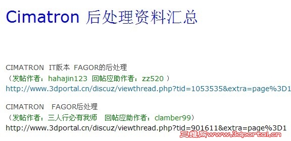

主题已经登记到资料汇总,感谢你们的分享与讨论( ?  w8 f  ~/ m! ]3 c
http://www.3dportal.cn/discuz/viewthread.php?tid=1037374&extra=page%3D1
发表于 2011-7-27 12:06:40 | 显示全部楼层 来自: 中国福建厦门
可以使用的,只是那个g51 后面的那个有点大了

 楼主| 发表于 2011-7-28 16:50:58 | 显示全部楼层 来自: 中国广东汕头
, h/ g% ^, [- Kzhouhui920 发表于 2011-7-27 12:06 http://www.3dportal.cn/discuz/images/common/back.gif
这个是什么意思?
