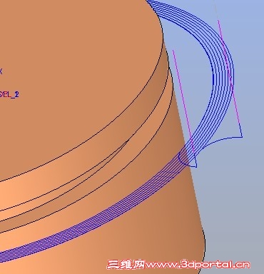

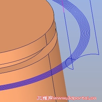

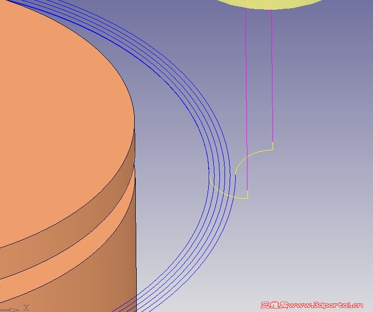

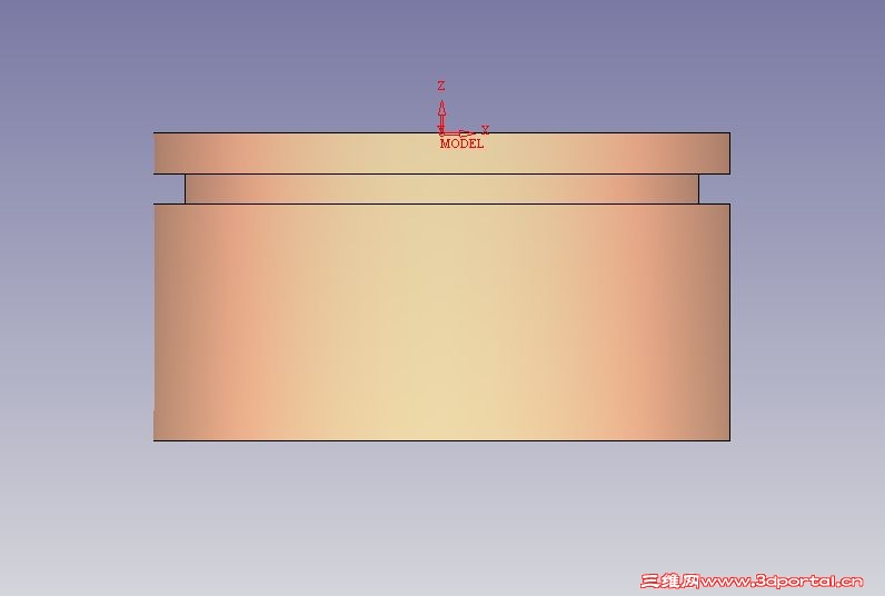

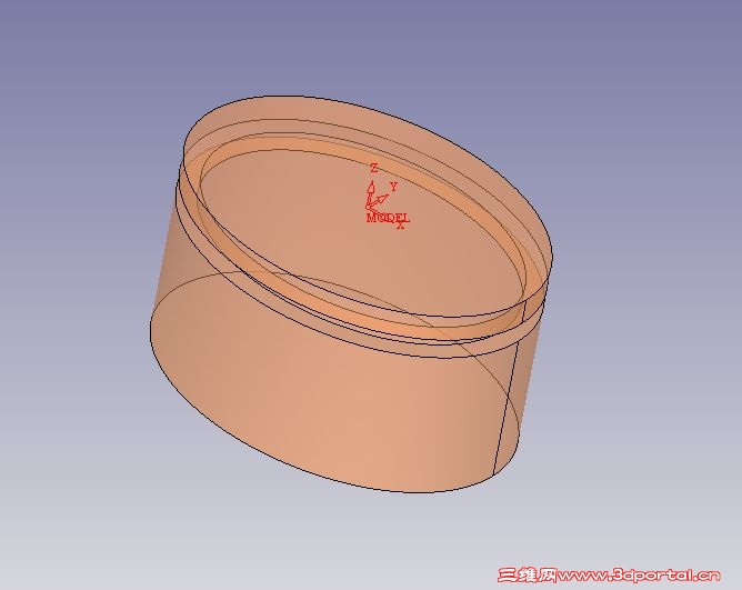

4 W* ^( c3 K1 J% c工作中难免会遇到一些倒扣的沟槽 ,放电加工浪费时间 ,其实对于倒扣 CimatronE 版本有相当多的策略可选 !
/ t0 ^* h: W3 `  |3 T" F+ L1 p( ]. Y# K; m/ O% w6 L
合理的运用 2.5轴铣   3轴铣   3轴航空铣 等功能再配合一些特殊的刀具,就可以尽最大可能发挥3轴机床的能力,从
( X# p3 _. U7 `8 e) }6 ~. ?6 x% W' W. b) O; D- I
而可以有效地来缩短成型周期! 9 S, B/ ]& K- S5 R7 A  U2 t# d% ]* o
- B" ?+ \( K8 i7 C6 b! t
      我先发给简单的卡簧倒扣加工给大家练练!  在此抛砖引玉

 楼主| 发表于 2011-7-21 20:08:50 | 显示全部楼层 来自: 中国浙江绍兴
大家可以下载附件做做----挺简单' t* r! c6 n( q0 j, L# A8 `
1 N9 E. D% X1 @1 K" O7 i3 O* I或者工作中遇到类似的零件传上来让大家练练+ J3 E( V: y0 p7 z( r. Z

这个简单的跟2d一样的
发表于 2011-7-22 13:00:19 | 显示全部楼层 来自: 中国广东深圳
如果是3D的怎样做呀,关键你现在这个是平的
 楼主| 发表于 2011-7-22 13:20:00 | 显示全部楼层 来自: 中国浙江绍兴
  x7 O# o- O9 f& w) R5 E4 e- V
如果是3D的怎样做呀,关键你现在这个是平的  j5 e$ @# w. k5 `  {7 d
zz520 发表于 2011-7-22 13:00 http://www.3dportal.cn/discuz/images/common/back.gif
* \  I( W8 b5 b" N% n
1 S5 X+ D1 R% }1 \
3D也可以的  发图上来啊) @2 E& i2 t& G& ~
' ]& U4 [6 U$ Q! i1 P3 z: r比如:# D4 ~: }$ r, ~( F
wcaon + 5 技术讨论

利用五轴倾斜控制加工
发表于 2011-7-23 08:32:48 | 显示全部楼层 来自: 中国浙江宁波
搞得太复杂了
 楼主| 发表于 2011-7-25 08:14:23 | 显示全部楼层 来自: 中国浙江绍兴
利用五轴倾斜控制加工
3 \) v8 _) P+ g) kyong998 发表于 2011-7-22 21:57 http://www.3dportal.cn/discuz/images/common/back.gif
# x$ M& B) f- ~4 F; i; Q8 x* P0 V; h
8 ~( G9 V2 o: f4 `
这个当然可以  我说是3轴机床加工

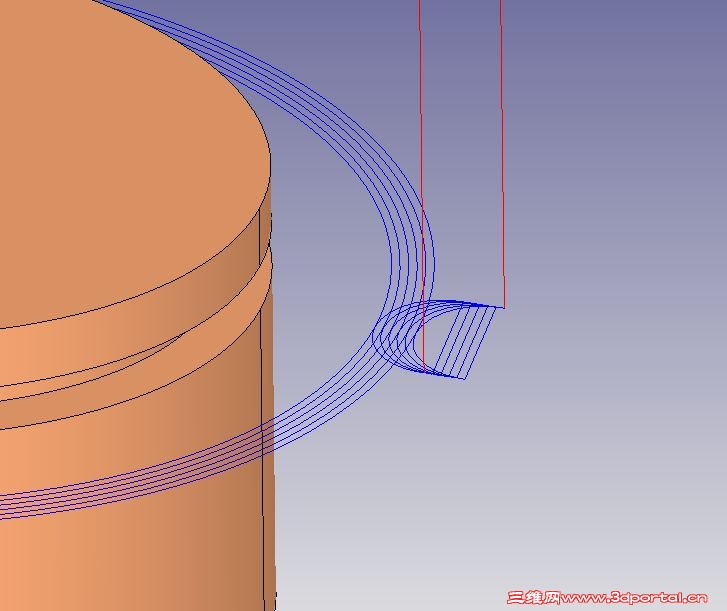

 楼主| 发表于 2011-7-28 10:06:18 | 显示全部楼层 来自: 中国浙江绍兴
本帖最后由 密密麻麻 于 2011-7-28 10:07 编辑 ) p; x! Y7 z2 i/ T
* n: F$ }: F  m; M/ i3 w/ ^ E9.jpg 6 _) {9 s, S$ a6 O" T
发挥3轴机床的能力
发表于 2011-7-28 16:34:04 | 显示全部楼层 来自: 中国上海
T 型 鼓轮刀
 楼主| 发表于 2011-7-28 16:41:25 | 显示全部楼层 来自: 中国浙江绍兴
  有点意思  也叫棒棒糖刀

这个没什么难点啊,主要就是刀具的选择上
