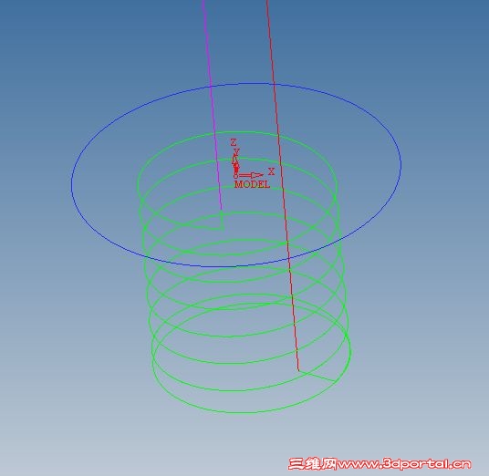

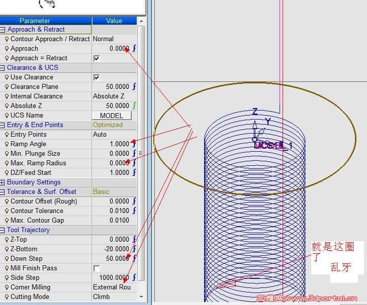

发表于 2011-8-10 08:29:10 | 显示全部楼层 来自: 中国广东深圳
IT是开可以的,但是我没装IT% X  w0 z# s- \+ R: A3 I
具体是用那个  挖槽功能,下刀量要比深度 深,,行具要放大,,进刀角度用 放小,算完之后在量下2刀的距离,在改角度
参与人数 1三维币 +10 收起 理由
wcaon + 10 参与讨论
发表于 2011-8-10 08:35:12 | 显示全部楼层 来自: 中国山西运城
希望8楼能说的详细点!!!!!!!!

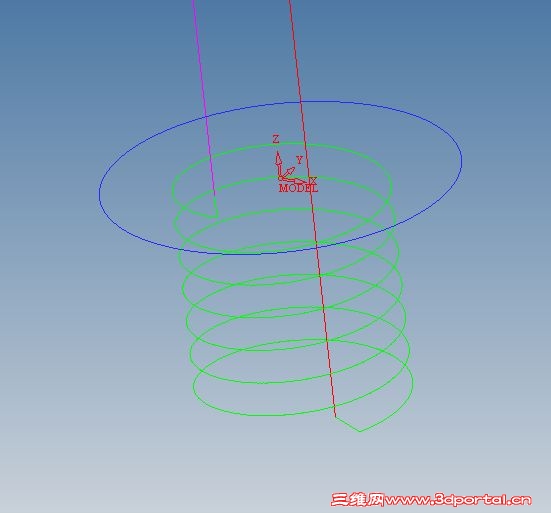

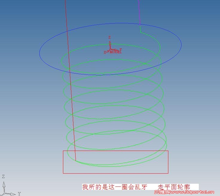

发表于 2011-8-10 17:02:53 | 显示全部楼层 来自: 中国浙江绍兴
希望8楼能说的详细点!!!!!!!!( S0 l( \- R' k0 I" O/ u
zhhayu 发表于 2011-8-10 08:35 http://www.3dportal.cn/discuz/images/common/back.gif
9 ?5 x2 h$ V) O9 S6 t: Z) T" e* ?. m1 [- q7 w! U& O9 [- V; @' m
     8楼的意思是用2.5轴的螺旋铣 来代替铣螺纹    做普通紧固可以做模具可能不行
' O* I. c4 l% J6 ]: U3 J4 n. `. b
因为最后一圈是走平面轮廓的  也就是乱呀 还有不能分层
* W; [8 y+ p$ `( E3 q+ e- H( N, h, E/ `! F, r6 S. q( ^9 f6 `
我这个是E做的 IT版也可以做出的  我做过的+ S: a, V4 `2 `8 N  \6 |7 Q7 h$ V
参与人数 1三维币 +10 收起 理由
wcaon + 10 应助
发表于 2011-8-10 17:04:06 | 显示全部楼层 来自: 中国浙江绍兴
E版编辑后最后一圈可以了0 H7 u' j! ]) g  ~
6 I# M( V3 R3 l$ k( B2 g1 M# g
参与人数 1三维币 +10 收起 理由
wcaon + 10 应助

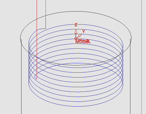

发表于 2011-8-11 08:32:32 | 显示全部楼层 来自: 中国广东深圳
9 ?+ Q2 m! [' x# }. a( t# {# X2 M  @: Q, e! F5 [6 N& D$ m
版主说的不是很对,,进退刀设0 就没那光面一刀了 未命名.jpg  我用E做了下,,IT也是设那几个参数
参与人数 1三维币 +10 收起 理由
wcaon + 10 参与讨论
发表于 2011-8-11 11:44:45 | 显示全部楼层 来自: 中国浙江绍兴
版主说的不是很对,,进退刀设0 就没那光面一刀了1927641 我用E做了下,,IT也是设那几个参数1 h8 S  t, b6 o4 V" \% q8 B7 ]+ u
zz520 发表于 2011-8-11 08:32 http://www.3dportal.cn/discuz/images/common/back.gif
8 V5 D' q3 {6 e4 b  @5 p/ N. F0 K) h) L
怕是你没有真正明白我的意思  看图片:4 L# l8 v; d* k. g5 v. l
* p2 C* w- ]+ n4 K# a
! E( h8 ~/ t$ L% G: @
+ g$ y; ?2 f) U) W+ }: ~& D8 H7 f0 ? 22.jpg
) K& o& O$ b( ]; T$ _' m2 V
2 S& ]  a8 T! u: f2 U5 t4 @/ f 33.jpg 你的刀路也一样
参与人数 1三维币 +10 收起 理由
wcaon + 10 参与讨论

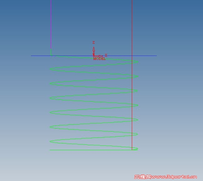

发表于 2011-8-11 15:03:51 | 显示全部楼层 来自: 中国广东深圳
q.jpg 这样啊,,,,,,
参与人数 1三维币 +10 收起 理由
wcaon + 10 参与讨论
发表于 2011-8-11 20:26:02 | 显示全部楼层 来自: 中国浙江绍兴
对  这回OK 了
发表于 2011-8-11 20:43:25 | 显示全部楼层 来自: 中国浙江杭州
it12.6用挖槽跑螺旋线是不行的 因为他那个最小下刀圆弧不能设成O的,IT13可以

发表于 2011-8-12 08:00:59 | 显示全部楼层 来自: 中国浙江绍兴
我是试过IT13的可以
