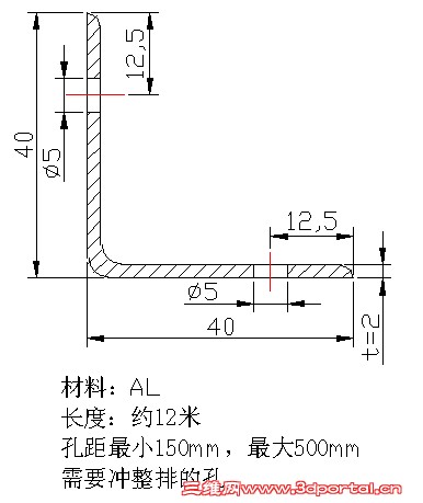

各位高手:小弟在此求助大家帮忙设计一下一个铝型材角钢的冲孔方案。角钢为40*40,厚度为2mm-3mm,长度在12米左右,两翼需要冲整排的直径5mm的孔,间距在150mm-500mm多种规格,但是不在同一批次出现。我应该怎样设计这个冲孔方案才能又快又好的完成冲孔工作呢?(毛刺只能在角钢的外侧,不允许在内侧),想实现自动冲孔,请大家献计献策,在此感谢大家的帮忙。截面图如图: 冲孔.png

一副通用模具就行,其实模具结构很简单,就是那种不用模架的通用冲模结构就行。
$ A" O# D" h0 h4 t% j% T8 ~8 H6 j关键是定距结构,你可以用的导向板结构,导向板起码要比最大尺寸500大,可以的话做成1000都行,侧面定距12.5比较好定,直接用固定销子定距就行,而间距尺寸采用活动销定距,就是在导向板上将间距孔钻出,用哪个间距就将定位销插在孔中就行。我说的批量较小的情况。
