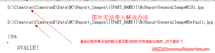

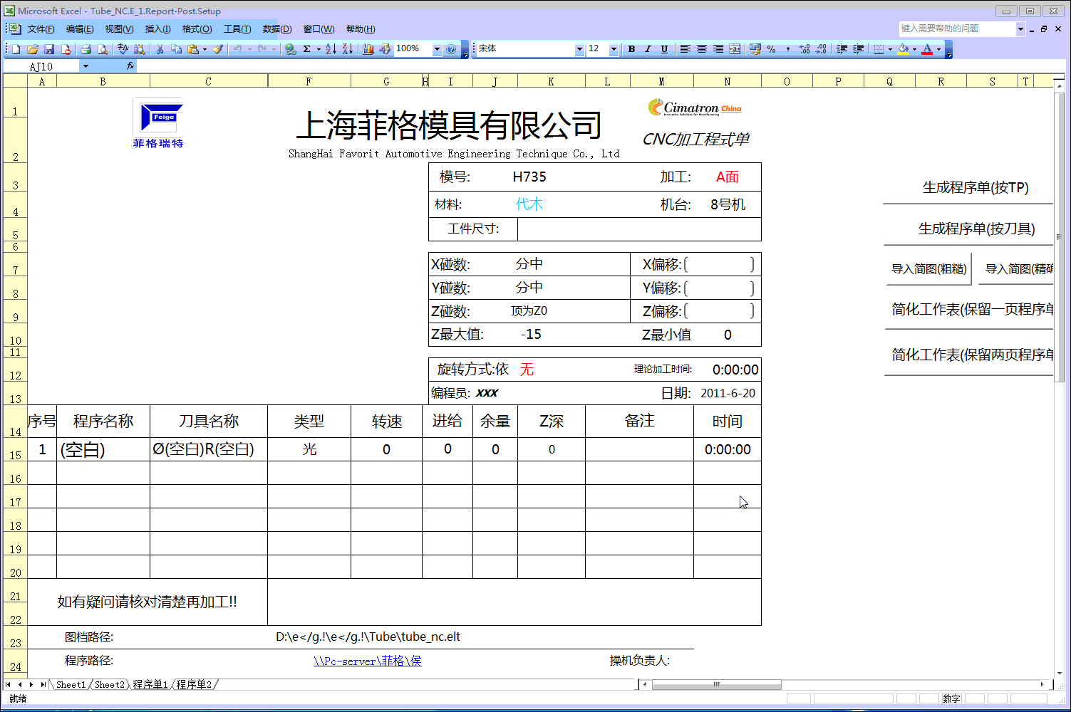

如截图所示,为什么我用NC 报告做程序单时会出现GPP2 错误.?而且生成的EXCEL 表格无法导入图片,并且刀长计算不准.算出的只是路径最高点和最低点之间的高度差.而不是干涉长度.弄了很久不得结果.师傅们帮帮忙.另附坛里下载的程序单!

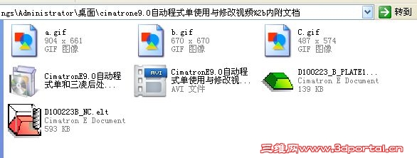

5 j: `* D6 h2 w' I  f: b我这有一份  你看看是否合适      下载完整----解压-----再解压  , F2 g- C; {- j( a9 y3 f
, D4 g) m4 ~( R% w% p. c" z注意:此程式单来源于网络   请慎重使用
# ~. I8 s0 Q, y! L( j9 J2 ~
4 J) H6 C! U- n9 d" {* ^ 11.jpg ) r6 P0 h9 j2 ]/ F6 H' F/ |2 p7 L
% x+ A- S/ q. x& o+ F7 X* N- z0 P
cimatrone9.0自动程式单使用与修改视频%2b内附文档.part01.rar (2 MB, 下载次数: 143)

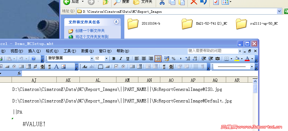

发表于 2011-6-20 16:56:28 | 显示全部楼层 来自: 中国上海
本帖最后由 akk1898 于 2011-6-20 16:59 编辑 6 B$ @8 |* s+ i. `0 L1 p
2 \/ k( B/ j; |9 I; r3 m' J" K' N! Q
程序单导不进去看下面图片演示,刀长不准是因为习惯不一样,算法也就不尽相同,需要自己修改下.
! K+ f6 T* l5 r3 K( a& L8 C9 K(ps  演示版本 win7下 E9.1  Office2003  没有出现报警现象,建议升级9.1试试. 原来用9.0在xp下gpp2也报警,原因不详,估计是没打补丁,不管它不影响什么.)

 楼主| 发表于 2011-6-21 11:16:15 | 显示全部楼层 来自: 中国福建福州
本帖最后由 badchi1d 于 2011-6-21 11:28 编辑 & F4 R# Z0 h9 w8 @4 k3 ?
( g; h- S- g5 ], S5 S" z9# akk1898 非常感谢!!我检查了下路径并没有问题!
; J1 j7 N# N  }$ U& j9 F; [能否给下你的程序单么?刀长算不准我猜是程序单的算法不完美

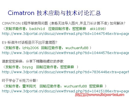

发表于 2011-6-21 15:19:35 | 显示全部楼层 来自: 中国山东日照
此主题已经登记到资料汇总,感谢你们的技术讨论! e6 ?; ~0 K# ~2 o- w
http://www.3dportal.cn/discuz/viewthread.php?tid=1037374&extra=page%3D1
