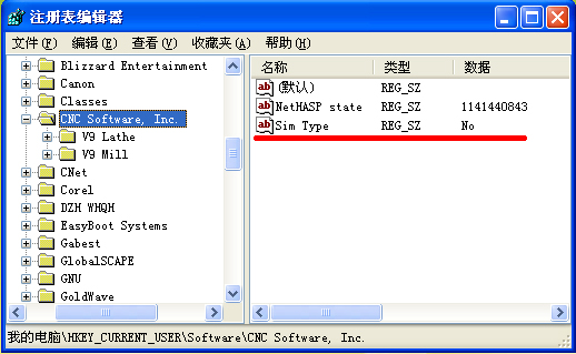

+ K7 t  Q6 U- ~+ y$ D! f1 K8 h3、修改注册表(这是最重要的一环)。打开注册表,找到HKEY_CURRENT_USER\Software\CNC Software, Inc.项,新建“字符串值”,名称为“Sim Type”,数值为“No”。若有此项,就把其数值改为“No”。

 楼主| 发表于 2006-3-4 12:56:23 | 显示全部楼层 来自: 中国
修改注册表(这是最重要的一环)

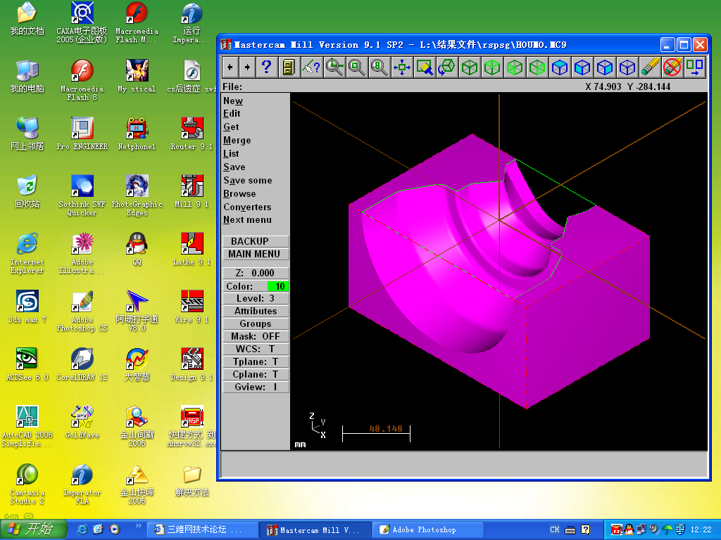

 楼主| 发表于 2006-3-4 13:01:24 | 显示全部楼层 来自: 中国
正常运行的MASTERCAM9.1 SP2
