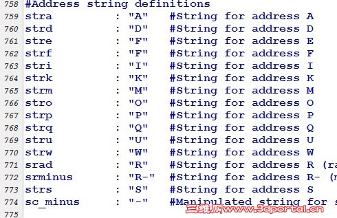

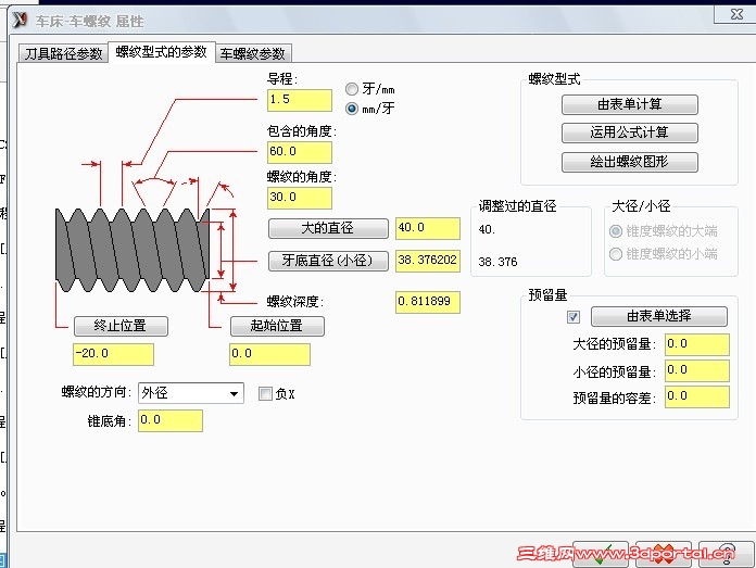

X4车窗后处理出来的螺纹程序 螺距都是E而不是F不知道该怎么解决 有这方面的高手吗?% G4 w) Y, k) Y2 J* Z
http://file:///F:/QQDownload/931352455/Image/T]%7DG1H%250K8%60%7B~)QF%25$SWD2F.jpg [img]file:///F:/QQDownload/931352455/Image/FCUBI~[A%60X~3FJGL8D2F3YL.jpg[/img]

将 761行的分号中的E改成F就可以了!
