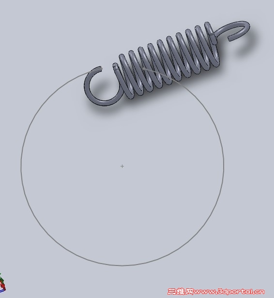

最近碰到个棘手的问题,在画装配图的时候,想把弹簧做圆弧安装(类似用绳围成个圈),
4 {. g+ `7 E. S- r- I" _/ g不知道怎么处理(是画个圆弧的弹簧零件呢?还是装配的时候处理?),请高手解惑,谢谢!# R$ V" d% N  k0 M  i# o: j0 O

这种弹簧是安装时成为圆弧的,表现应该在装配图中,作为零件图还是应该安装加工的最终成形形态画出

& V+ ~# {: @  |' u: x$ W# }在零件图中,应画成普通拉伸弹簧,因为这是它的自然形状;在装配图中,应画成变形的实际形状,如果靠在圆柱零件的圆柱面上,就画成圆弧状。
3 F. T) D+ }6 j3 W+ ]不过这个弹簧画的有毛病,说它是拉簧,各圈之间没有并紧,没有预紧力;说它是压簧,两端有挂钩。在实际中很少见到这样的弹簧。
