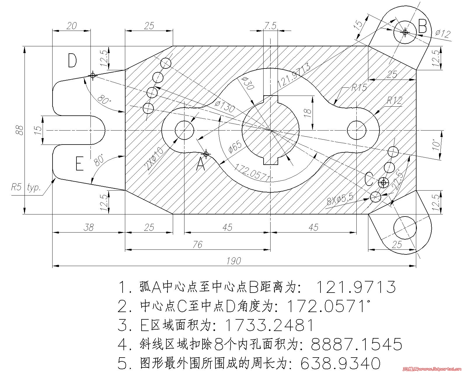

基础综合练习44
& j' _+ y4 N% b4 u6 b2 T6 d5 J; L; [! \- i
增強大家繪圖功力的練習題7 S8 R4 W$ c) v( @
, N6 O6 m" @) ]! a
確認大家對CAD 1、指令的熟悉度
  e  N9 R, I7 c  h                     2、幾何圖形的認知 / s6 _+ a( Y4 G8 y( `' Q: v
                     3、尺寸和幾何圖形的關係 進而如何應用指令將圖形繪出 ( c% ]" Z! A/ d" H( v
希望喜歡CAD的網友們會喜歡這些練習題

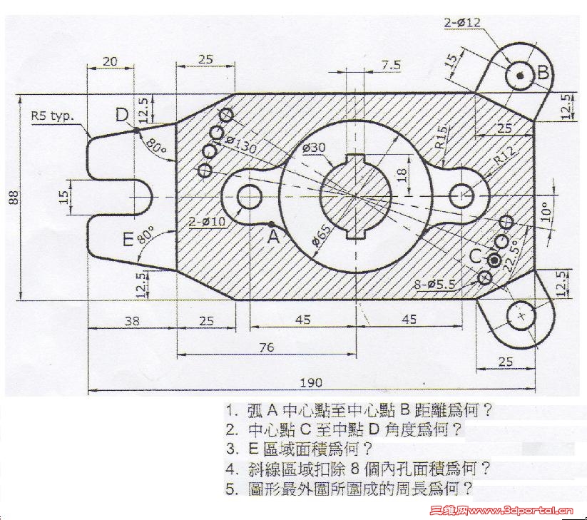

/ I# n, y2 g$ q  B+ C9 NCA D几何作图竞赛题(2011年8月),至8月24日止$ x8 f% j. A$ ]5 U1 X
# \1 r' j0 w) O1 H* e$ ~! m: [# R+ F8 N0 [一.竞赛题目(参见附图)
. J  O* K6 c% Y7 O1 {2 T* Y2 L6 k
- ?  [2 f3 d7 ]" S9 b7 }基础综合练习44
9 m/ F- Q$ d$ i, U- Q% o4 V4 `- M# _3 j* O
用AutoCAD作图法求出该题要求的5个数值,
4 U) v+ ]# E8 h( p4 U8 [# u( }
8 f) e% {# z+ b4 T5 F尺寸精度要求精确到小数点后4位。角度单位必须使用十进制度数,不得使用度/分/秒,百分度和弧度,精度也要求精确到小数点后4位。( Z2 u& Q) ?$ ?+ X! t3 z- U
" W* B) T' U7 ]! C* S
二. 竞赛要求& m7 w6 u" z- M1 d( D. H- a
8 U/ m6 _5 r) j! J2 r6 {会员、技术团队成员都可以参加,版主不参加,使用AutoCAD、ACM和MDT二维软件,
0 R  O4 M2 M( a( D* w在规定时间内将作出的jpg附件在本主题下跟帖发表,5 {! j$ B& P7 z! C# Z7 z
阅读权限定为110。活动结束后由版主统一取消阅读权限。; i# ?; ^/ W1 S, L4 E( [, L7 b
禁止会员利用马甲一起参赛,发现将严惩。

竞赛已结束,评分及奖励见下表
" ]4 @  X" c" R$ b- x2 N; h
楼层用户名ABCDE正确数奖项加分
标准答案134.3503159.76131733.24818887.1545638.934
4@fly@134.350320.23871733.24818887.1545638.9344二等奖20
5唐依依121.971320.23871733.24818887.1545638.9343三等奖10
6LIAIYAO134.3648159.76131733.24818861.963638.9343三等奖10
7大隐于市121.9713159.76131733.24818887.1545638.9344二等奖20
8mountainsheep121.9713159.76131733.24818887.1545638.9344二等奖20
9blindman121.971320.23871733.24818887.1545638.9343三等奖10
10yuansyou121.971320.23871733.24818887.1545638.9343三等奖10
11yeling_leo121.9713159.76131733.24818887.1545638.9344二等奖20
12jerrymice134.350320.23871733.24818887.1545638.9344二等奖20
14sh_mrhg121.971320.23871733.24818887.1545638.9343三等奖10
15yjhljh121.971320.23871733.24818887.1545638.9343三等奖10
16liboloveg121.9713172.05711733.24818887.1545638.9343三等奖10
17liulanlan422121.9713172.05711733.24818887.1545638.9343三等奖10
18★星☆璨★121.971369.76131733.24818887.1545638.9343三等奖10
19sdz1207121.971327.05711733.24818887.1545638.9343三等奖10
20houchedating121.9713172.05711733.24818887.1545638.9343三等奖10
21liliulaoda121.9713172.05711733.24818887.1545638.9343三等奖10
25jiyongliang121.9713172.05711733.24818887.1545638.9343三等奖10
27wheasy027121.921320.23871733.24818887.1545638.9343三等奖10
29coolboy123134.350320.23871733.24818887.1545638.9344二等奖20
30归土落木121.97131401733.24818887.1545638.9343三等奖10
32mecenjtu121.9713201733.24818887.1545638.9343三等奖10
33gsyefeng121.9719159.76131733.24818887.1545638.9344二等奖20
34zhaoyafei19121.971328.04871733.24818887.1545638.9343三等奖10
36林主0598134.350320.23871733.24818887.1545638.9344二等奖20
37Oo121.9713159.76131733.24818887.1545638.9344二等奖20
4012fzj134.350320.29541733.24818887.1545638.9344二等奖20
42TIANSHE121.9713164.55711733.24818887.1545638.9343三等奖10
44王老大先生134.3503159.76131733.24818887.154515936.36594二等奖20
46ss988121.9713 1733.24818887.1545638.9343三等奖10
47inuyasha_pw121.9713159.76131733.24818132.9299638.9343三等奖10
49liushui302121.97131601733.24818887.1545638.9343三等奖10
50xubojia121.9713159.76131733.24818887.1545638.9344二等奖20
注:表中文字为红色者代表答案错误,空白者代表未提供答案或答案不明确

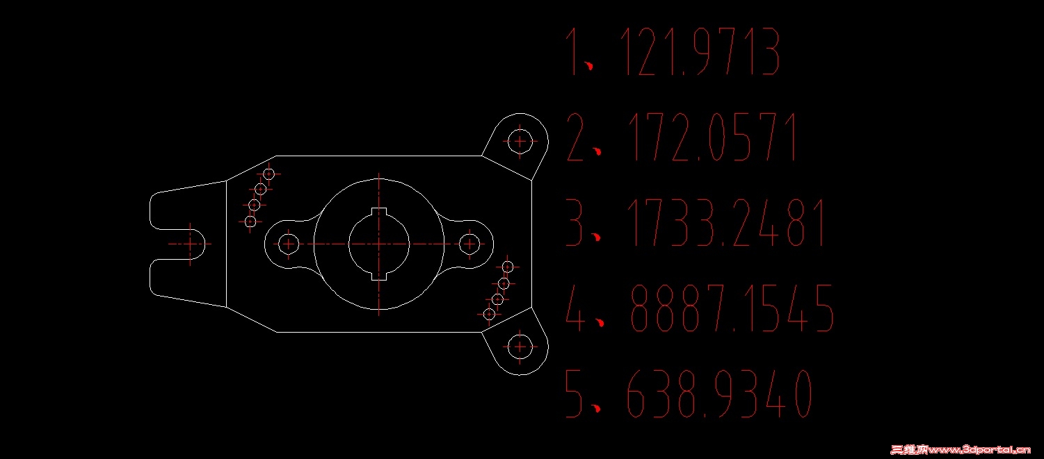

$ G& V, b4 _: |5 X我的作业 121212.jpg 2.dwg (64.22 KB, 下载次数: 0)

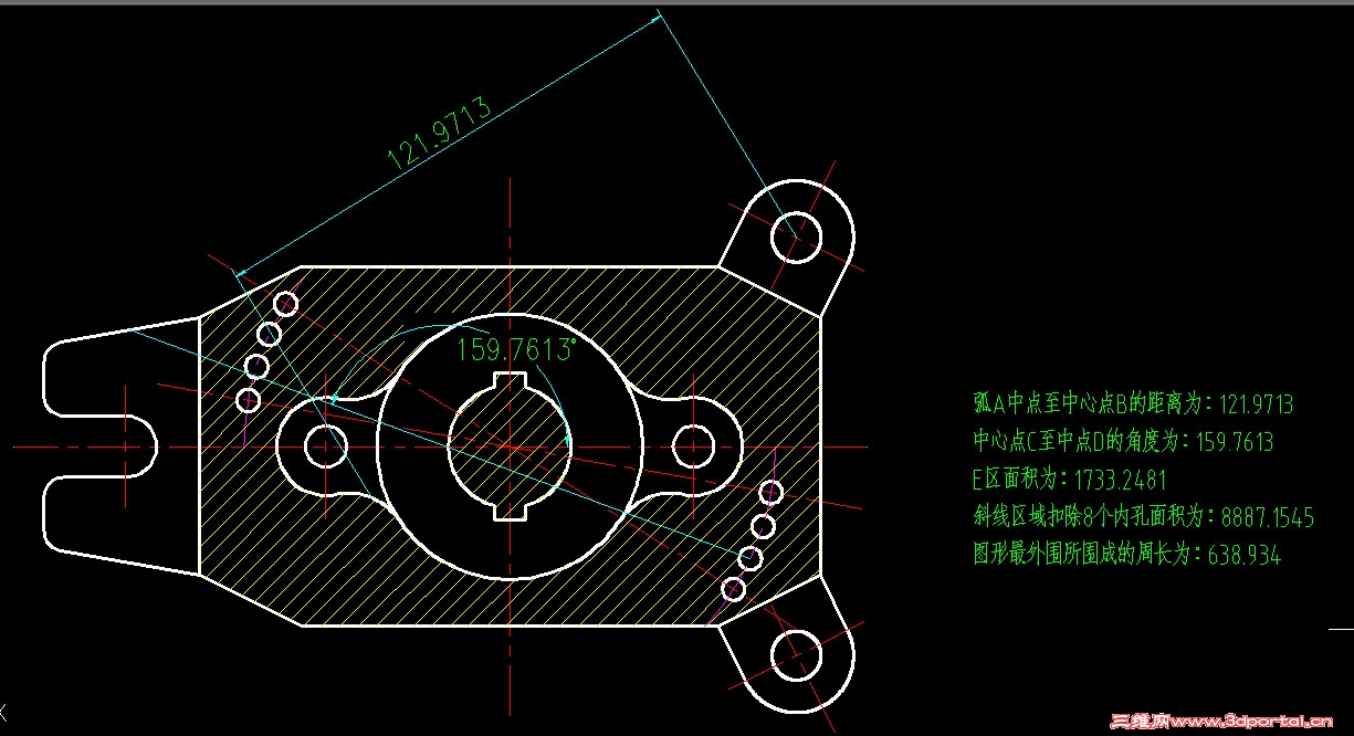

总算赶上了,前两个月全错过去了!!呵呵- s/ [; D' P8 j' B" z0 b
请版主核查作业,但愿全对!!哈哈废话不说,上附件# G+ q0 `3 r7 [

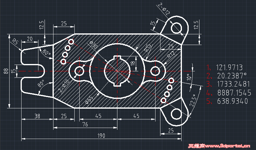

5 C: E- \! ?5 A1 T2 q第一次参加比赛,希望全部正确,
