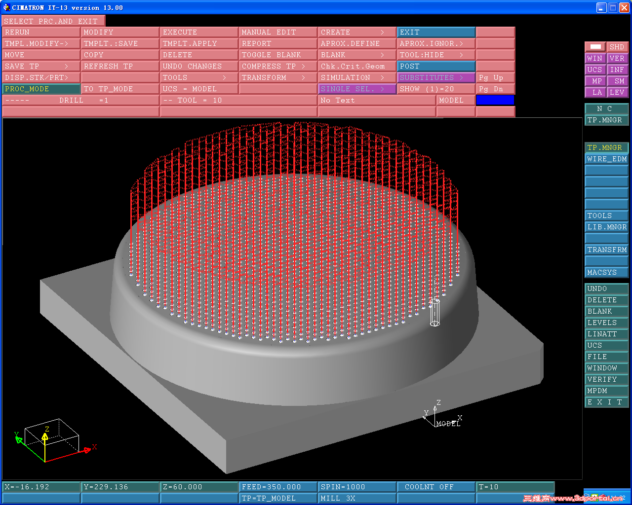

CE自动钻孔功能很好用,没玩过多轴,路过的不对就拍砖啊。要练习的,底下有文档

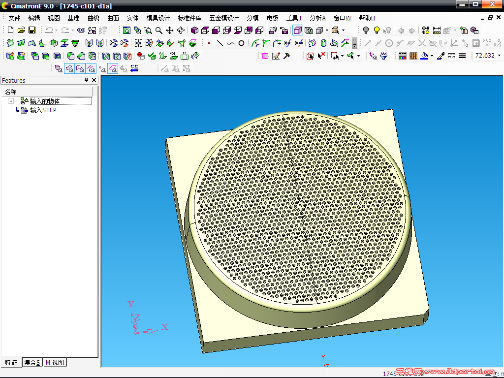

对于这个模型来说就不好用了,应该是模型质量的问题,呵呵   不过同事用UG试过,UG的自动钻孔可以

 楼主| 发表于 2011-6-12 23:30:02 | 显示全部楼层 来自: 中国重庆
楼主的文档看了下,麻烦楼主把它切掉一部分我再看看,电脑配置低,既然玩不动楼主的东西,好像是孔特征软件没法识别。

的确是无法识别孔特征,没办法,这是从别的软件转过来的型,不是CIM自己的。但是UG却可以,不得不佩服它
 楼主| 发表于 2011-6-13 07:58:33 | 显示全部楼层 来自: 中国重庆
如非要用CE做,应该是能做出的。没法,电脑做他,崩溃了N次,请问楼主电脑是什么配置的啊

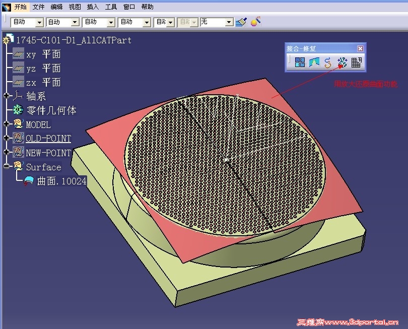

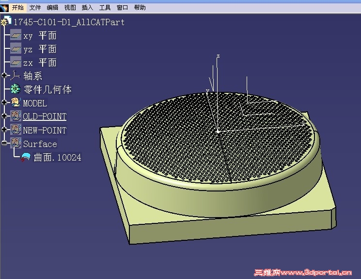

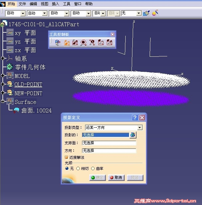

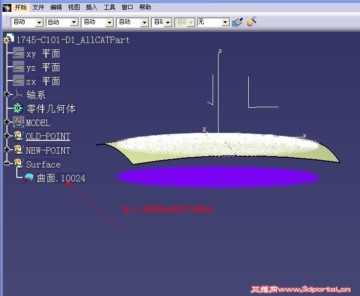

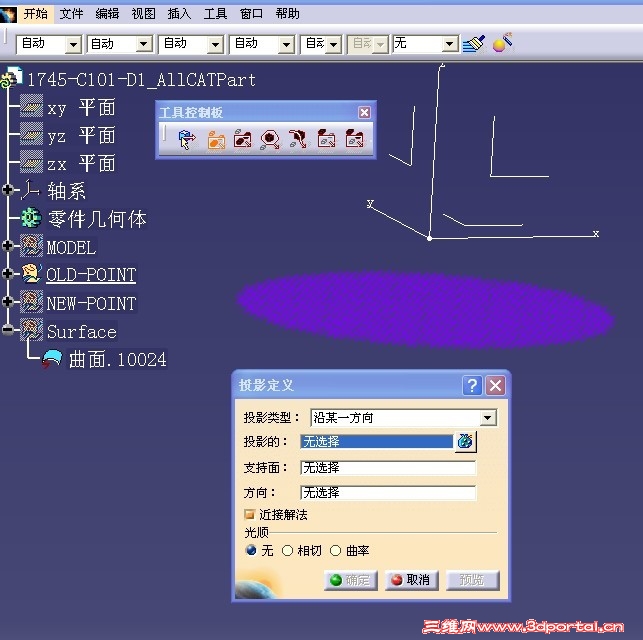

我是用CATIA做的圆心点 阵列 然后再投影  最后再用CIM钻孔做的,不会UG 只能用笨办法

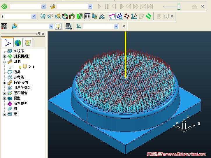

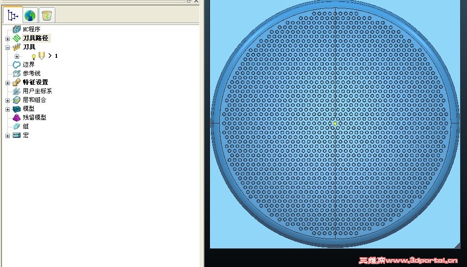

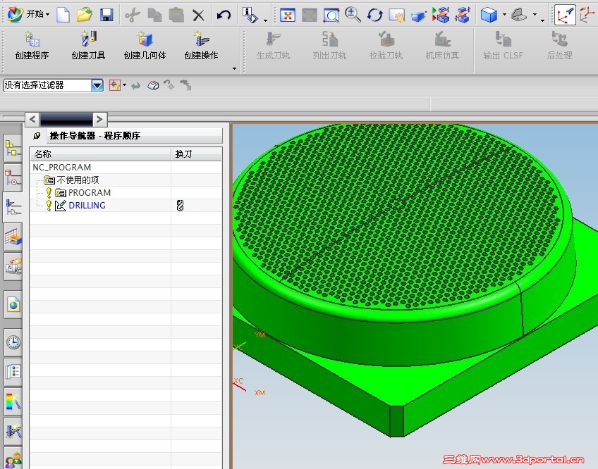

发表于 2011-6-13 15:55:05 | 显示全部楼层 来自: 中国山东日照
. O* i/ |/ s+ H, x( D4 F1 ~
7 W% ]; M8 {7 d随便作了一下下 1 r1 Q0 V0 i: ^# v
2 e5 m+ P% a  T) k$ i$ r: m
) {3 d8 U! U! b) ?! b8 V上图

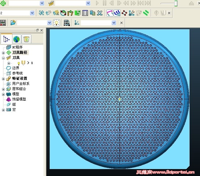

发表于 2011-6-13 16:04:45 | 显示全部楼层 来自: 中国山东日照

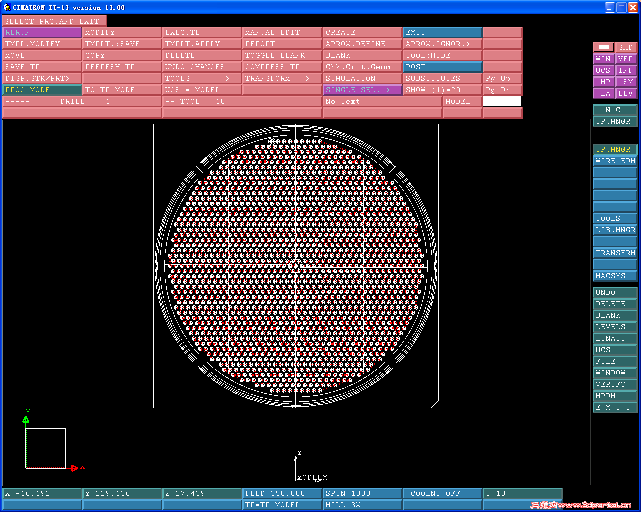

随便作了一下下
; q2 x/ y% A% n2 n/ [: C/ m7 T. m& V5 y( v( X0 ~
上图

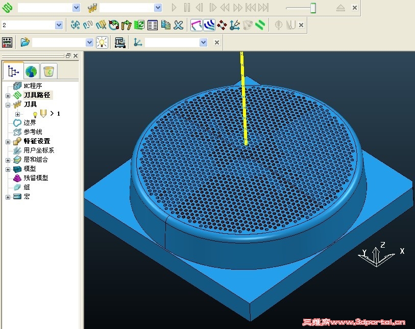

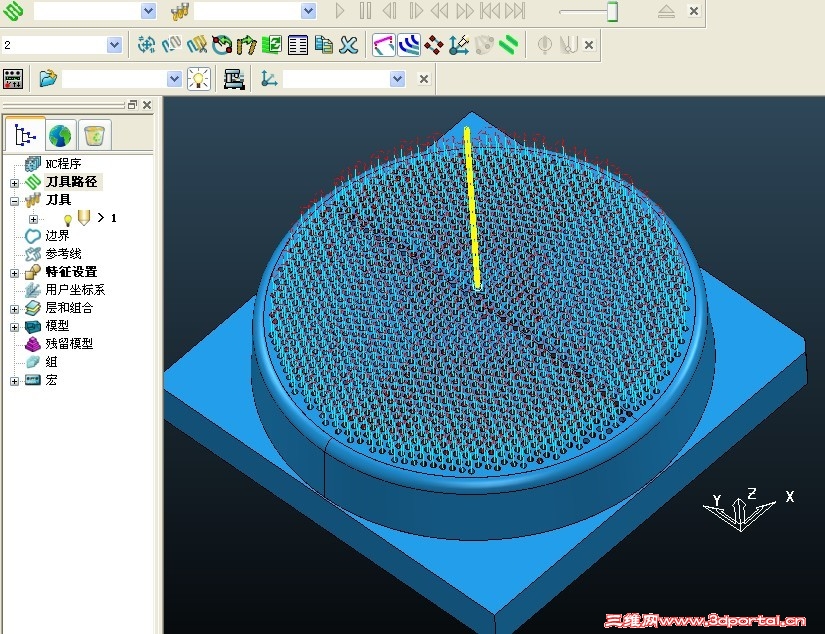

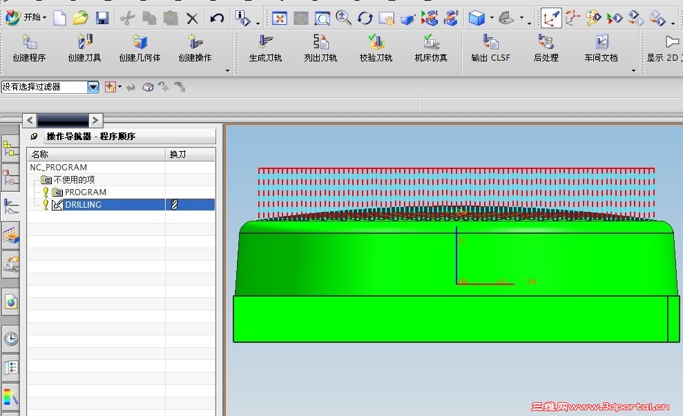

发表于 2011-6-13 16:07:34 | 显示全部楼层 来自: 中国山东日照
本帖最后由 wcaon 于 2011-6-13 16:08 编辑 5 h1 U6 y# d& L8 u5 @6 w
  C7 P- f4 v" X, ?$ X$ F
随便作了一下下 ; \. ?1 l: @4 i
) U' Y7 Q3 g* i9 g" _+ G上图

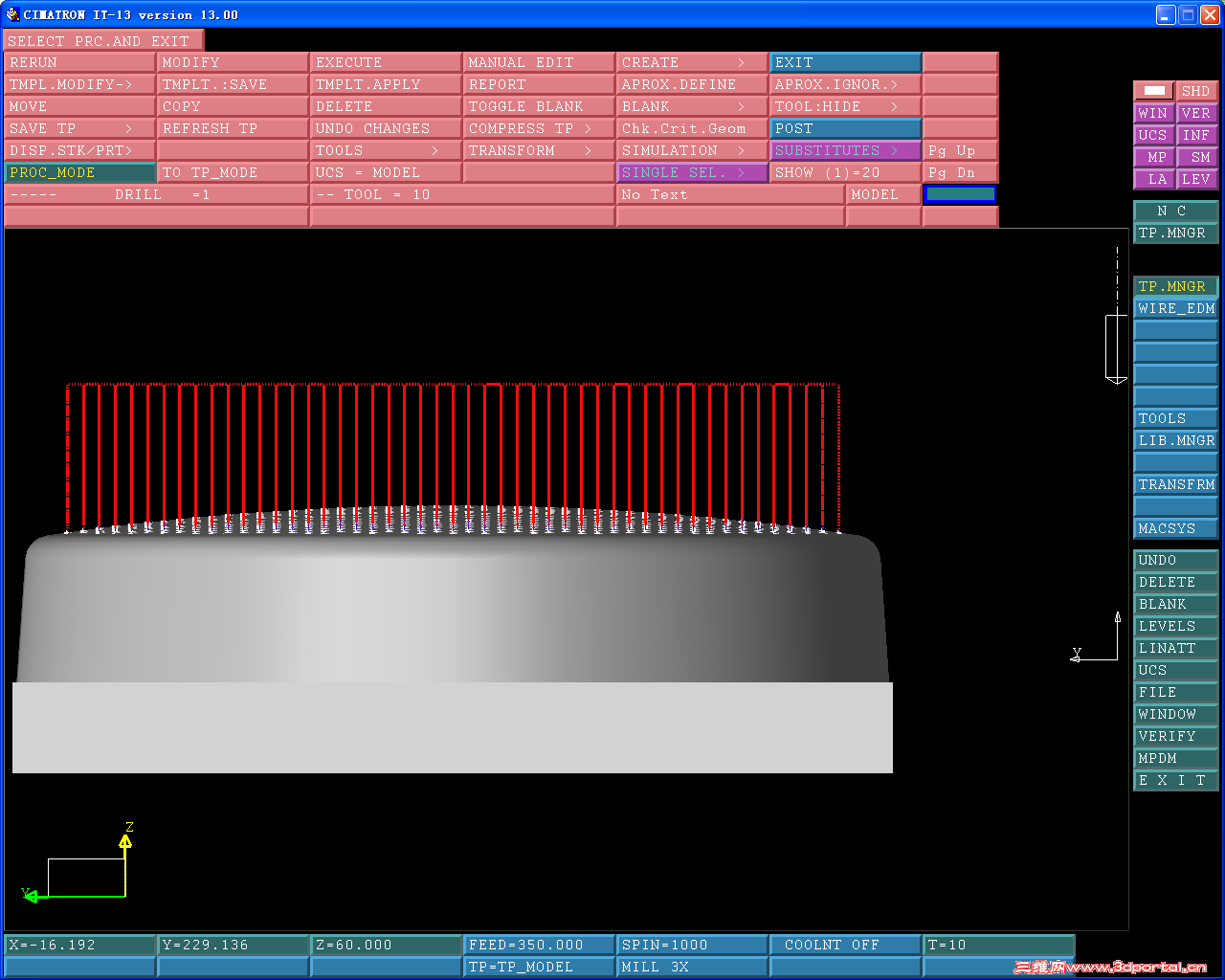

呵呵,据我所知CIM IT没有自动钻孔,我当初也是用点做的。UG的自动钻孔厉害,不用做点,PM怎么样,也要做点吗?

如果你感觉里面的IGES面不能符合你的口味,也就是孔特征被你使用的软件没法识别! U0 M7 i; ^! n' W, G: i, `
你可以在其他软件里面搞一下 例如:CATIAv5
 楼主| 发表于 2011-6-13 16:33:42 | 显示全部楼层 来自: 中国重庆
在CE里用点做,不需要先投影点的

如果你感觉里面的IGES面不能符合你的口味,也就是孔特征被你使用的软件没法识别9 \4 s: R6 |, Z8 m1 k, s) \% R" `
5 a/ G% b! ^8 @wcaon 发表于 2011-6-13 16:29 http://www.3dportal.cn/discuz/images/common/back.gif
7 y; C; P2 r! I* k
) ^" ~' r* ~/ C9 I7 b
呵呵 英雄所见略同,跟我的做法一样

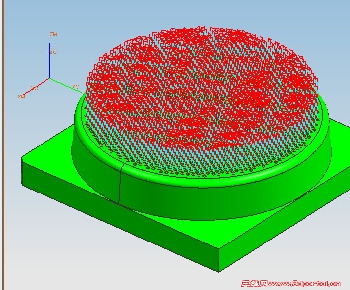

发表于 2011-6-13 16:37:29 | 显示全部楼层 来自: 中国山东日照

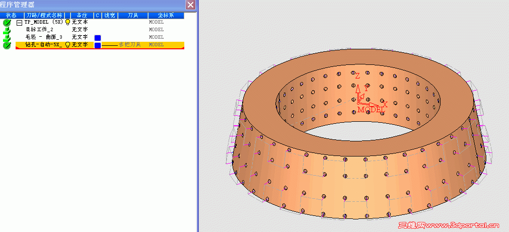

本帖最后由 wcaon 于 2011-6-13 16:41 编辑 + v7 h3 n, `) y* X% _, ]
5 y$ G3 i/ d% q; y

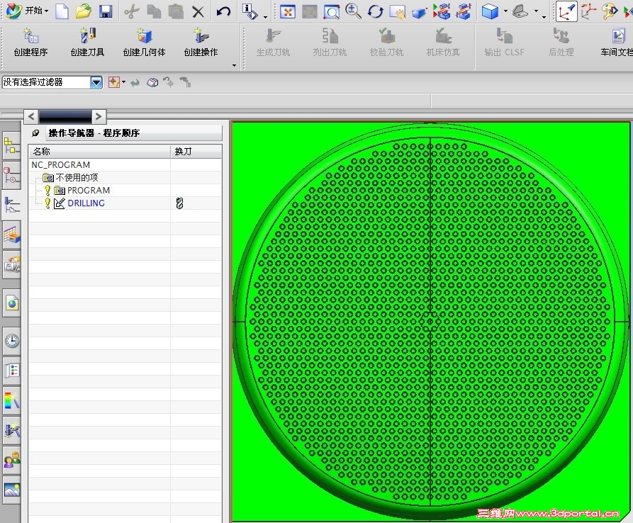

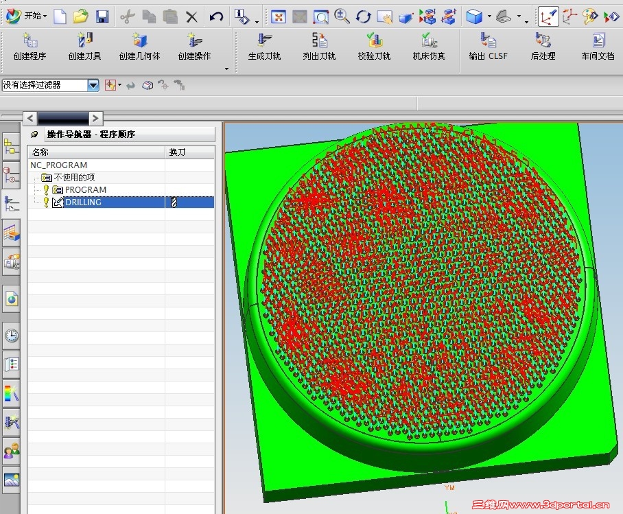

UGNX CIMATRON  POWEMILL CATIAV5 就不一一列举造型过程了  简单的东东 不要拍砖

发表于 2011-6-13 16:40:04 | 显示全部楼层 来自: 中国山东烟台
本帖最后由 ytsunwjb13 于 2011-6-13 16:41 编辑   H7 @1 u, D, g
0 w, X( p& L# _$ I- uwcaon 发表于 2011-6-13 16:37 http://www.3dportal.cn/discuz/images/common/back.gif
; [- D! w3 E' L- \- u- i8 J( k

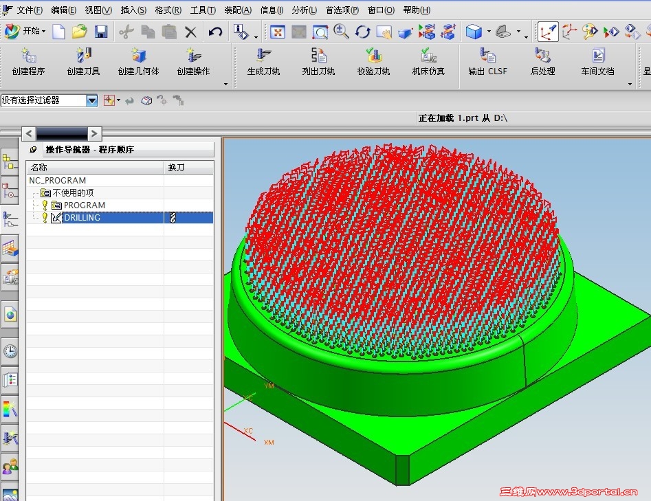

# t9 F! q: I9 K1 q2 d' m  h你试试UG的自动钻孔,它可以识别孔特征,不用做中心点
. [3 c" {( \1 I这一点 我很佩服UG
发表于 2011-6-13 16:43:57 | 显示全部楼层 来自: 中国山东日照
本帖最后由 wcaon 于 2011-6-13 16:46 编辑 6 G/ j1 |; V: D- y7 |, a
) `$ r; c' F1 t$ D, x: [0 [9 ^
我已经用UG搞完了 这个是很简单的东西 在上面的图里面都有 CIMATRON UG PM CATIA
' M) |' A/ R1 s" o# B& H  U% R$ Z% G" L' L- e0 g' [- G  `
+ T' D3 M) ]$ ^5 v3 w2 m
+ G8 F$ {9 T6 W4 H3 R9 S3 G+ _, C7 ~1 A& H8 p6 b: a7 D) m9 j
如果您感觉这个没有难度,可以试试这个帖子里面的件编程一下下(欢迎发表你的帖子). E7 H8 e/ A7 a5 j2 P, ]

 楼主| 发表于 2011-6-13 17:25:33 | 显示全部楼层 来自: 中国重庆
NND,楼主图还必须得投影做
