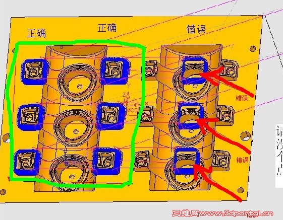

! o; ]- p9 k; O% M( {' ]& r$ [  s请教高手,我用cimatron9.0编程,发现附近当中的刀路怎么也删除不了,请问有什么办法能解决这个问题。谢谢

发表于 2011-6-7 08:21:50 | 显示全部楼层 来自: 中国山东日照
本帖最后由 wcaon 于 2011-6-7 08:40 编辑 ; c) k* O  y9 a- n
+ t, o* I4 f. Y我看了一下你的用的是刀路阵列 一个3排刀路,其中一排明显刀路错误,- m4 n$ l$ [4 |0 T4 ?; B6 T) C
5 c6 v9 p- G" R% h- e# s; l2 l: q, }, z 刀具轨迹阵列错误.jpg 6 f% i3 d/ s& J6 f9 `8 I6 {% G
# ?( K* D4 E2 c% D6 d与没有阵列的刀路不同,采用阵列后的刀路尽量不要修剪,如果修建会产生刀路关联问题。' \  `$ S9 [/ I, S8 c
9 N" `! l; R: n1 q3 @
因此阵列做的刀路 在定义第一个刀路的时候就应该注意设置好下刀点与起刀点的位置。# a7 t1 L: J* d# ^0 Y
# ~% i$ x8 @0 A( N* m
正常的路子是你采用阵列后刀路起刀点与下刀点都比较均匀对称 。
. s9 O$ ~2 M0 V' y+ H3 Y9 ?4 x8 Z/ f
如果非要进行阵列后的刀路进行修剪,可以让车间数控操作者水平比较好的,通过现场手动编辑修改程式可以修正。

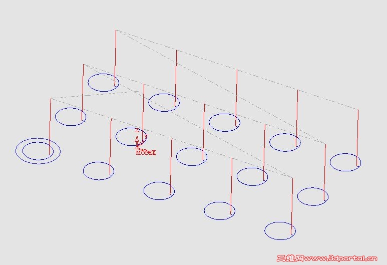

发表于 2011-6-7 10:03:01 | 显示全部楼层 来自: 中国浙江绍兴
0 ?, F  u/ Y( L$ R9 A, E; G$ x: u. n; S* @! J4 `
如果要手动删刀路0 }- L) Y* }4 [
( T: U+ S5 G# g4 a
请楼主一定要注意阵列后的关系3 k" i6 z. K$ }
( f6 q# Y. M8 P0 ~阵列后刀具也会智能链接   你那个可能有问题  建议上个挡
