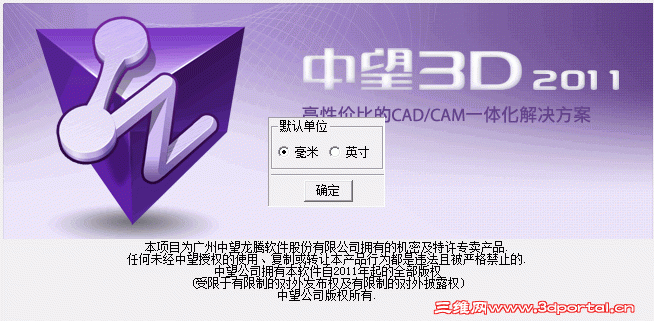

在国内我们使用的单位为mm,当你第一次使用ZW3D的时候,系统会询问使用哪一种单位,此时一定要选择mm。) G* ~( j) {) ~9 W
" i# {" b9 e: B/ ]9 Q0 p如果你选错了,或者是要把英寸默认单位改为毫米默认单位,可以删除_config文件,并重新启动ZW3D。接下来,系统会重新询问使用哪一种单位。
. q2 v" p, z" s8 |配置文件的目录在C:\Users\<用户名>\AppData\Roaming\ZW3D 2011 Chs。如本人的默认文件目录在C:\Users\dell\AppData\Roaming\ZW3D 2011 Chs
