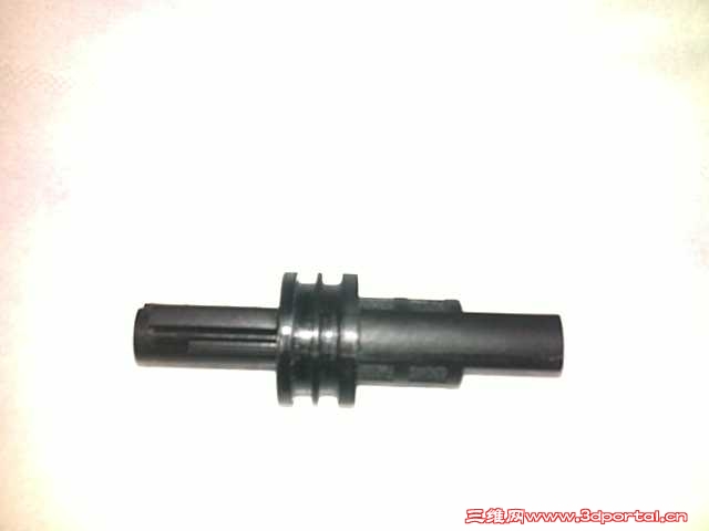

大家好!想请教下O型圈自动装到转轴上如何实现,之前有在本网站上看到过类似的,但还不大明白,请各位多多指教,谢谢!3 V$ F4 N5 b: f6 p* w& y( V) H
附件为转轴及O型圈照片,O型圈线径为2mm内径14mm

作一个薄壁工装,外径17.8,内径为转轴外径+0.1,。装配时将O型圈套在工装上面,推入槽中即可。注意要在工装上面作两个台阶。

我们现在所用的是锥形管人工装配(熟练工每小时1000套左右,两个O型圈同时拨到对应转轴槽里),类似你所说的那样。现在我想改为自动化组装,各位多多指教,谢谢!

如果单单为了装O型圈做自动化设备极不划算,首先你需要一个震料盘来给O型圈上料用,还要保证转轴是直立的,然后需要一个可移动的直立气缸(带取O型圈工装,同时能把O型圈压入到正确位置),还需要一个直立气缸来放O型圈导向工装,然后需要一个伺服系统,太麻烦来。

立轴工装输送线(设位置开关)+在装配工位设压下气缸+锥管卡持转臂+振动给料器+出料导引滑槽

做一个张紧机构把O型圈抓取牢固,把O型圈从振动盘工位上抓取过来。而后要通过锥形管进行导向。而后气缸下压把O型圈装入产品中。

我觉得如果不是特别大的量的话还是没必要做自动化。首先是效率问题,要自动化肯定是想提高效率,自动化设备单套的效率比人工快不了多少,粗略估计应该不超过1500套每小时,可能有更高效率的机构我没想到。另外就是成本,单独做工装要不了多少钱,但是辅助送料机构,尤其是送轴的设备,要配合一个比较高的生产节奏,我觉得比较费钱。不知道大家觉得我的看法怎么样。
