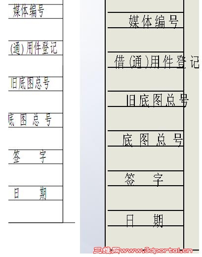

- R6 _( x6 @' AWIN 7X64系统下面SW2011工程图直接另存PDF时是否仿宋体变成了黑体?
1 K/ E; _/ G- H) N& ^" N我的是这样,我考虑是WIN 7X64与SW2011兼容问题,正常的朋友请帖个图0 k( C4 O1 b: X& ^' V% Q
工程图:7 h3 j# ?, \) ?1 C
30.jpg % ~% P$ ]  L' Y
存为PDF:
发表于 2011-6-4 15:42:05 | 显示全部楼层 来自: 中国山东济南
我的系统大地win7-64/sw2011也是这样。
( A$ D: ]5 o! W" J5 K! [# A 捕获2.PNG

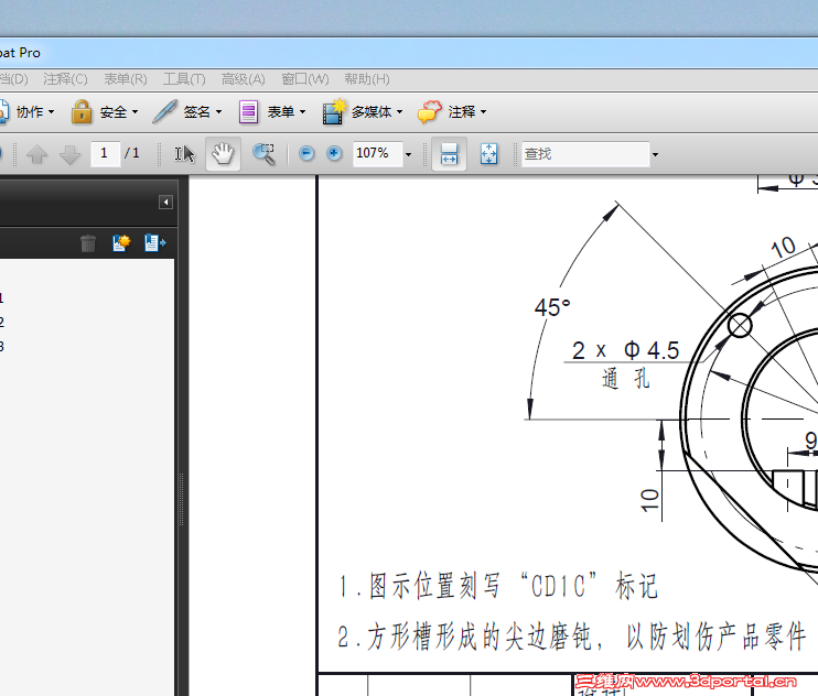

发表于 2011-6-19 16:29:06 | 显示全部楼层 来自: 日本
本帖最后由 hongwei_1987jp 于 2011-6-19 16:41 编辑 - T1 b) f% r9 x! h9 \% N
  @7 g$ Y! [8 D' W3 A4 b怎么会变呢???# H$ O' U! N7 j( h
6 s5 m6 h! h' S6 D
我的也是Win7  64位的啊6 _# f8 p( e( R2 c  _! F5 B9 R
2 v& a' E9 B9 G: B; ^2 d; d% n
  J  C; _, ?  ]1 Z& ^* j
2 }' a/ f( l  e( m3 G4 g, C" w模板里的字体要设定仿宋. \) a& C7 }  S2 F4 l) J

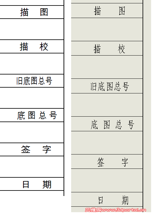

本帖最后由 ugforrest 于 2011-6-30 17:34 编辑 ; V8 E7 r; `, t1 h
8 \; j6 `6 h/ `$ f& c) K9 J是不能嵌入中文字体,所有中文字体都被替换成ArailUnicodeMS。下面分别是直接另存和用PDF打印生成的文件属性中字体:6 g9 z0 [$ n8 K- G
3 q: B. F5 V5 v! j& c( B; r 2.JPG
发表于 2011-6-30 21:55:28 | 显示全部楼层 来自: 中国浙江温州
这几天我也折腾够了,打印成PDF 没问题,另存就不行,用什么字体都不行,转了后都成了黑体。在XP_64下试了也不行。主要是PDM检入想用生成PDF功能,这样其他人可以方便取图,字体变了就不行了
 楼主| 发表于 2011-7-1 10:00:49 | 显示全部楼层 来自: 中国浙江金华
0 M2 [' t1 F) d% F7 S1913695
; E: Q- m. s% X' ?# X1913696% A0 O- m. v) Z5 u6 Z$ b$ W' i
ugforrest 发表于 2011-6-30 17:33 http://www.3dportal.cn/discuz/images/common/back.gif
/ t* l6 w6 U& a, [
这应该是问题的关键!
