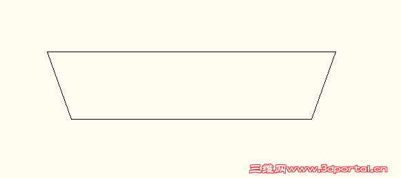

有一堆不规则放置的瓶盖,想要将这些瓶盖整列成口朝上的位置(如图),逐个输出,可以通过什么方法原理?
% }" z. k* m. u; x+ J/ ~     瓶盖重量为10g,尺寸:开口直径为30mm,瓶盖底直径25mm,高7mm。& ]& B# I8 p  ]8 z% q0 ~+ ^
     我想到了一个用电磁的方法,但想不到其他的,请教一下各位,还有什么其他的方法原理。

一般瓶盖这种东西的分选都会利用到瓶盖自身重心不在中心的原理

瓶盖散放,只要不堆积起来,就只要大口超上和大口超下两个状态,让这些瓶盖自动排队分别进入到上梯形口和下梯形口导通的平面上去,再把进入到下梯形口内的所有瓶盖整体翻盖过来,不就保证了所有的都超上了吗?

我有个办法,将瓶盖倒进水里边,下落的时候一般都是大口朝上的,如果又不是大口朝上的可以通过搅动水就可以使瓶盖放过来,再从水底将瓶盖运出就可以了。

振动盘你不会不知道吧?

采用带振动装置的传送带进行筛选,筛选口采用梯形出口。

我就是这个行业的,利用分选盘+压缩空气就可

这个比较简单,用振动自动上料机即可,在出口加一个钩子:下面凹坑对着钩子的盖子被勾掉,上面对着钩子的就放过进入料槽。找振动自动上料机的厂家,他们会有现成的机构。

这个很容易的啊,我们公司就有这种将杂乱无序的盖子振成任一相同方向出来的电磁震荡器,当然这个也是别的单位做的,如下图$ G" k1 y$ t) {. _
震荡器图.png ,当然还有其它方法,不用电磁震荡,方法比较多,比如提升理盖等等,最主要的就是将所有的盖子理成同一个方向,再换成你需要的出盖方向。

  应该是用振动盘吧,工作原理就是用离心力使瓶盖能统一向设计好的轨道运动,然后根据瓶盖运行时不同方向的重心不同让不符合放置方向的瓶盖掉落,最后筛选出符合要求排列的瓶盖并引出
