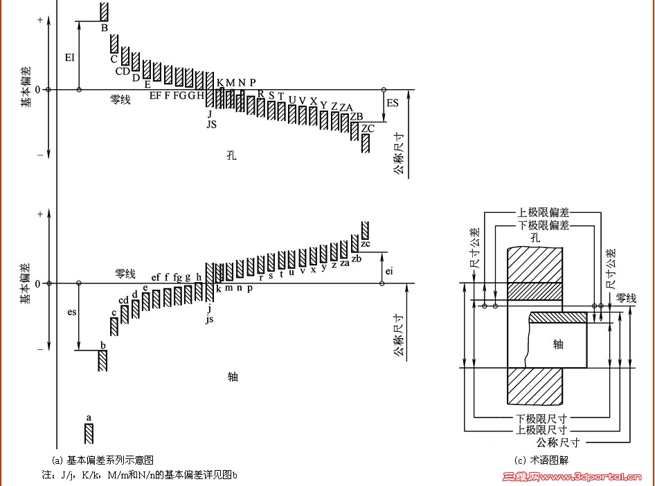

请问铰刀颈部标有Φ16H7是什么意思啊?按机械基础上写的这意思是:公差位置在H,公差等级为7级。可是我经测量后,测出该铰刀的尺寸是16.07。那是不是就表示现在这把铰刀尺寸太大了呀?如果是太大了,Φ16H7的铰刀尺寸应该是多大呀,谢谢各位高人了

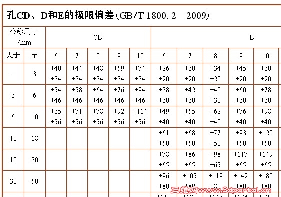

请各各位师傅,我如果要铰Φ16D9的孔,该用哪种铰刀呢?铰刀上又该是怎么标的代号呢?

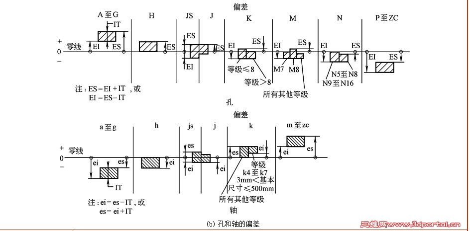

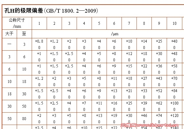

从事机械的同仁们,还要加强基础知识的学习啊。
+ V6 m' Z  J; B" T9 H* j铰刀Φ16H7表示可以加工Φ16H7(+0.018/0)的孔,一般新铰刀外径偏上差。
; m+ I. ^" {9 O$ WΦ16D9(+0.093/+0.050)。

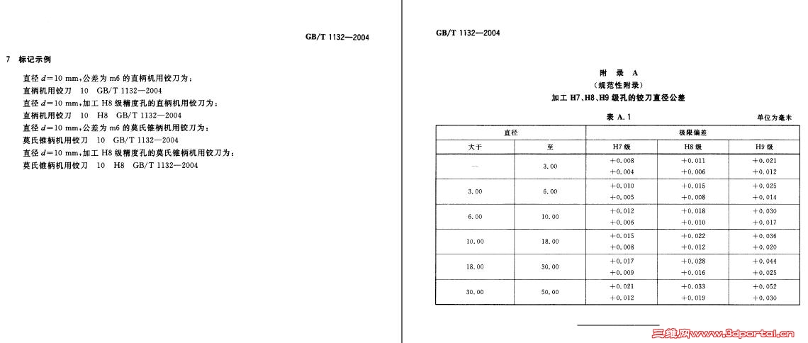

6 G+ N+ M, C7 i+ @' T% B测量铰刀直径是在紧接切削锥之后,校准部分应该有倒锥,尺寸还应更小一点。φ16.07好像是太大了一些。. {) Y6 l' y6 {7 L- N1 N
铰刀上标记的含义和铰φ16H7孔的铰刀尺寸参考相关铰刀标准:
