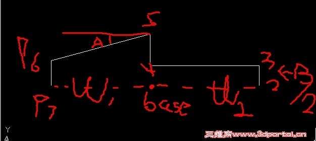

[已解决] 请问下我的角度设错了吗?
发表于 2011-5-31 13:18:21 | 显示全部楼层 |阅读模式 来自: 中国广东广州
本帖最后由 janekou 于 2011-5-31 22:12 编辑 3 J$ u# \2 O1 B; C+ a
- k% d8 d, u1 P% H) [1 J
要达到如图所示的效果,我这样的这个程序是不是p5的点出错了呢?应该怎样改回来,谢谢指点。# \4 m. ^  X$ p, j4 y2 u& |
  1. (defun c:ttt ()

  16. (setq p5 (polar p6 (* pi (/ A 180)) (/ w1 (cos A))))

发表于 2011-5-31 15:06:01 | 显示全部楼层 来自: 中国台湾

  18.   (setq ar (* pi (/ A 180)))
    8 n3 u; N/ A6 @
  19.   (setq p5 (polar p6 ar (/ w1 (cos ar))))5 `4 Y# l& K8 C* F/ K  ?% ^5 Q
  20.   (command "pline" p7 p6 p5 p4 p3 p2 "")

 楼主| 发表于 2011-5-31 22:12:36 | 显示全部楼层 来自: 中国广东广州
2# SunVei 5 h/ M  \4 m3 R) x) \
  M) d7 {' A! @; b$ N谢谢,大概知道问题出在什么地方了。
