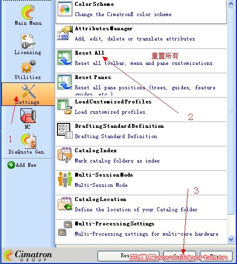

$ h( H% J! y$ g7 Q' w很多朋友可能碰到过,打开文件的窗口(CimatronE+ F' E8 l8 ?( C9 @$ `
Explorer
)工具图标不知什么时候没了,要调出来,可是又不知道要在那里调整出来。下面我就说一下我的方法;
5 v- |! U$ s' i, E! m  ^6 _7 h/ A1Ctrl+E快捷键打开CimatronE* @. ]$ `/ _% Y: ~, O0 B
Explorer-Manager View
) T7 P, }6 s" r0 p9 p& T

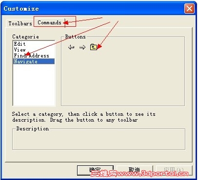

2点击
$ ?0 M. P9 E9 z7 ^' F3 y 2.jpg $ S  {% N) ]" T3 ~

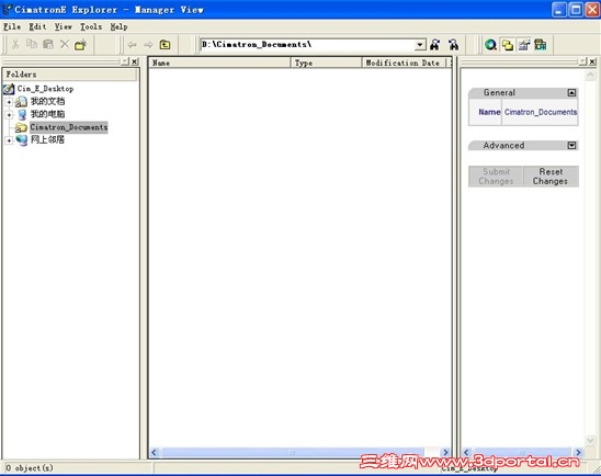

3打开% d# R5 u" ~9 z+ j
3.jpg 7 F9 a6 F9 Z5 I6 y4 }* _

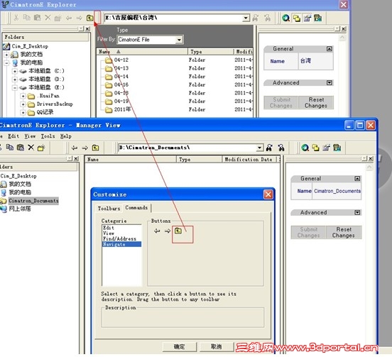

4 v& X% m/ y8 f  f3 A5 \4回到CimatronE, I, ~  {; t8 D; o+ k
点击,工具(Tools
$ o$ P$ W, ?' N' T. K# j2 |( ?: ? 4.jpg

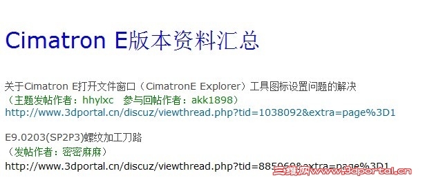

2 ?+ _# c% m1 C! D3 N5选择你缺少的图标拖动到CimatronE
! l- t9 `$ L+ e( QExplorer
窗口
0 }+ U2 ^3 l: u* \& l% T 5.jpg
