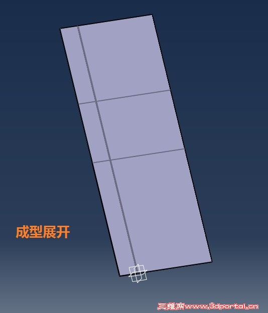

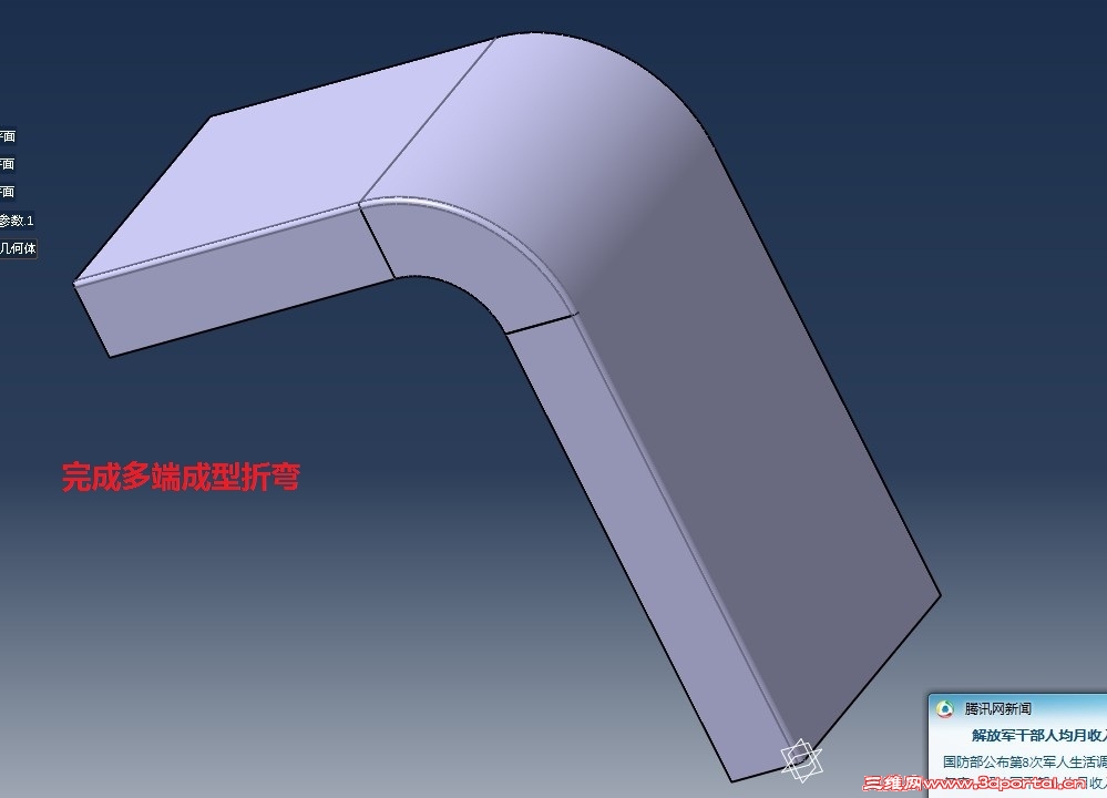

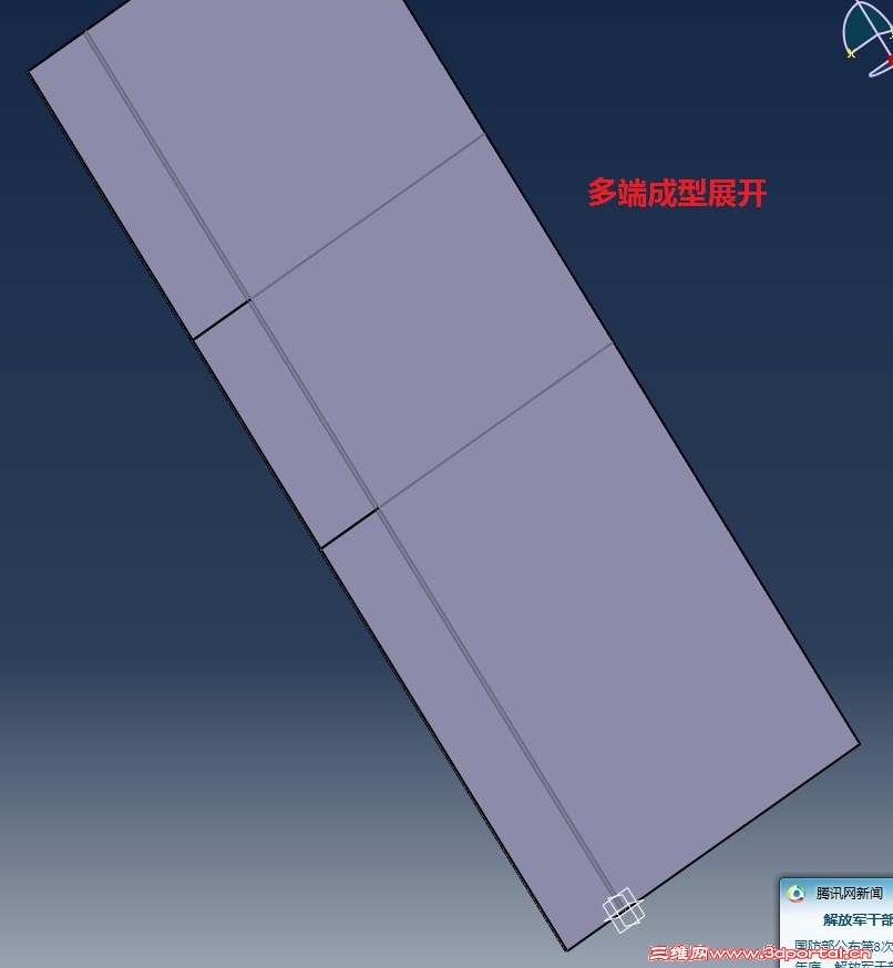

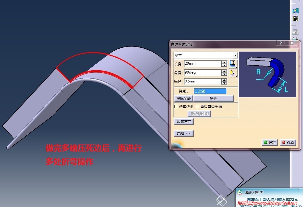

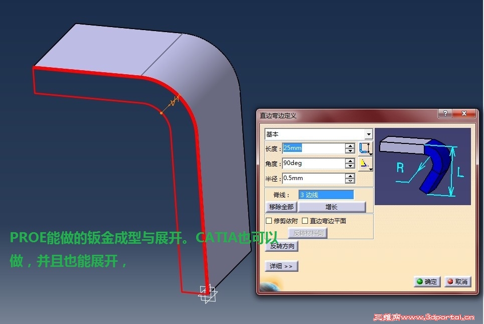

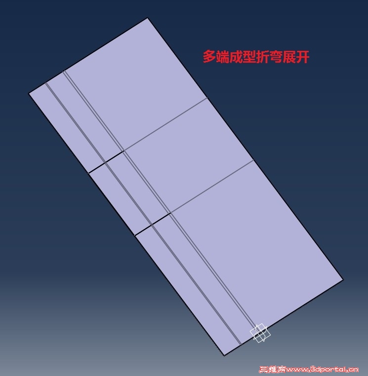

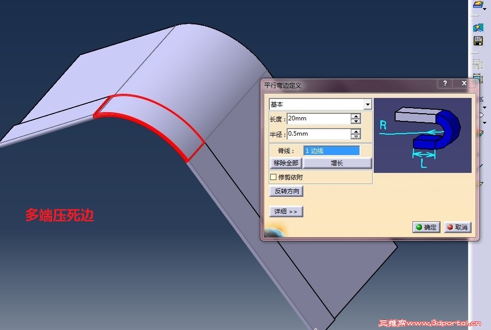

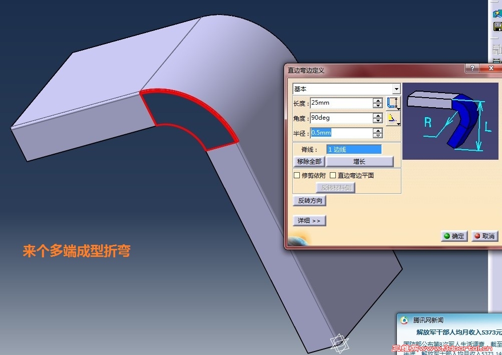

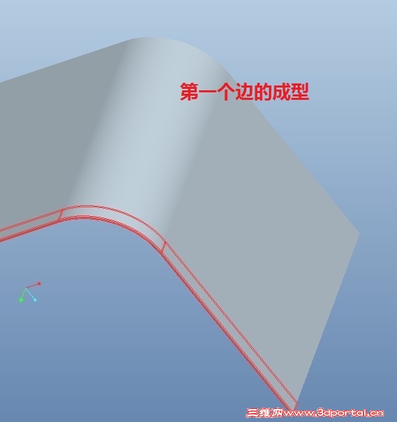

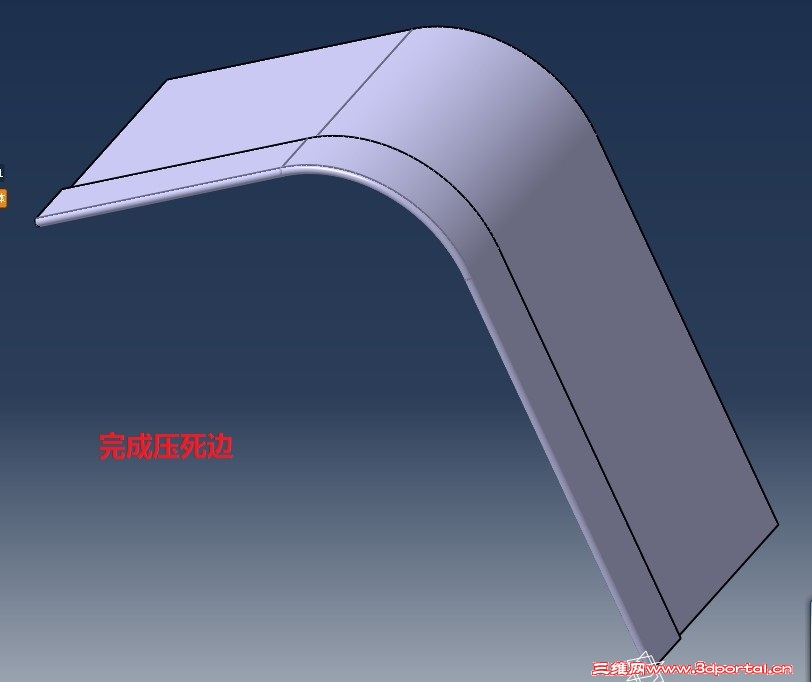

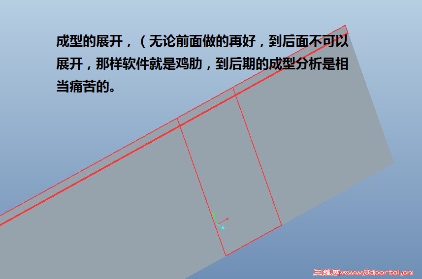

发表于 2011-5-19 15:20:57 | 显示全部楼层 来自: 中国上海

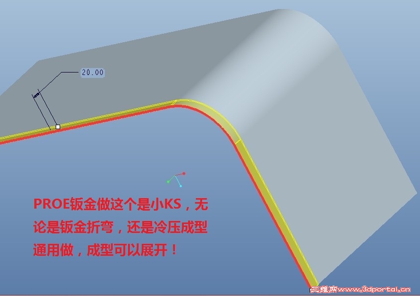

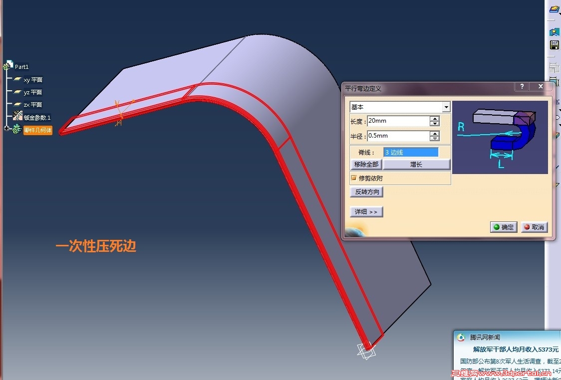

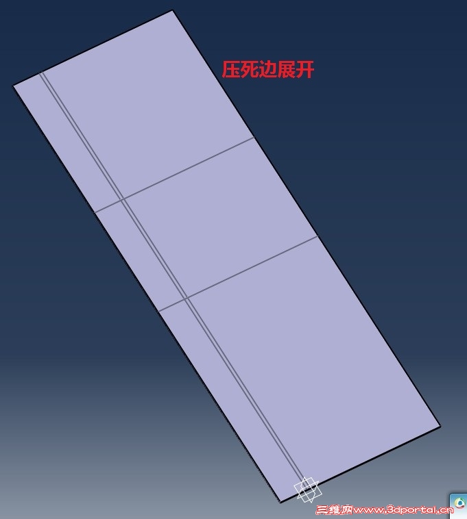

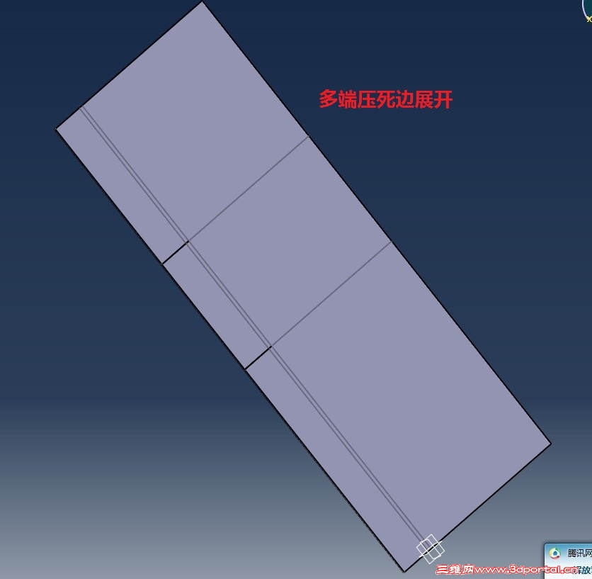

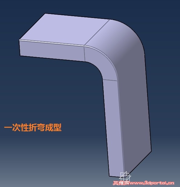

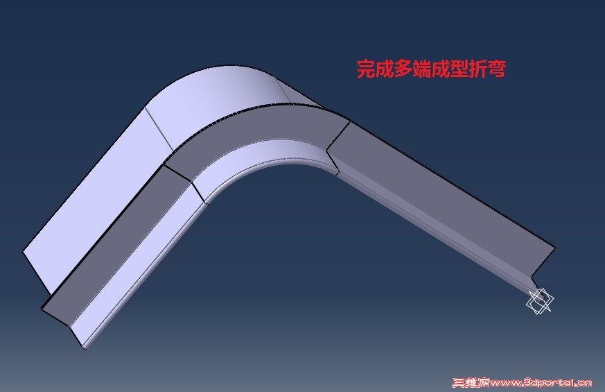

发几张PROE与CATIA的钣金成型折弯与展开!
chenjun520601 + 5 技术讨论

发表于 2011-5-20 17:24:46 | 显示全部楼层 来自: 中国江苏镇江
; t6 J# E# Q. }9 F315186034 发表于 2011-5-19 15:20 http://www.3dportal.cn/discuz/images/common/back.gif
% L& \6 Y) F9 }
0 ^% P% u% M* d9 T; Y. n4 x$ w* }
PROE与CATIA展开了,结果正确吗?如果不正确,不是空谈吗!
发表于 2011-5-20 20:59:21 | 显示全部楼层 来自: 中国浙江嘉兴
我之前也碰到这样的产品。后来也是没办法展开。希望SW在功能上要好好的改进一下。
发表于 2011-5-20 22:50:16 | 显示全部楼层 来自: 中国上海
5 i8 j) a: D3 U7 ~7 e& k# {zhangchuhwa 发表于 2011-5-20 17:24 http://www.3dportal.cn/discuz/images/common/back.gif
0 M3 u6 q( F' e# d' W2 G6 v2 H2 E
- I0 H- s$ ^! L. r! V7 _6 v/ B人家做汽车钣金成型是怎么做的,五金模具怎么做的,曲面钣金是怎么做的,SW不是有好几款插件不是用来做复杂钣金展开的吗,以及曲面钣金展开,展开的精度准与不准,还不是你自己来定,就是普通的折弯你也不是要控制它的折弯系数与K因子计算吗?高端软件PROE 、CATIA 、UG都有这样的功能,难道这个功能是鸡肋哟,没有复杂的成型展开功能,以及曲面展开功能,汽车外壳怎么做出来的,一般简单的五金成型不需要分析,精度高的如汽车钣金展开要用CAE分析的。
