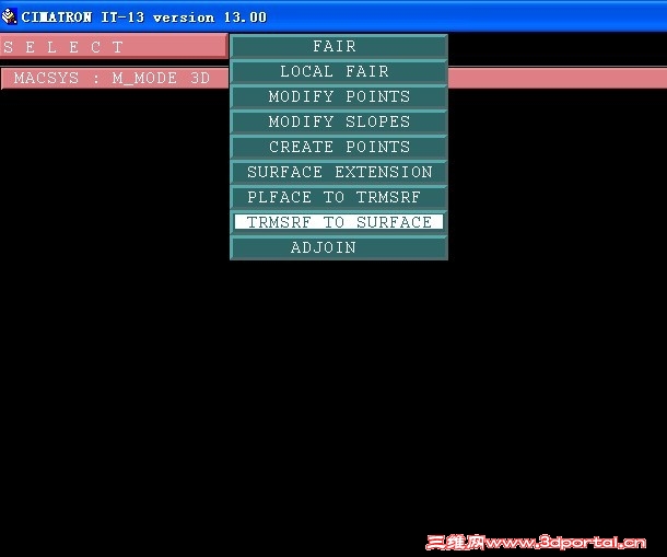

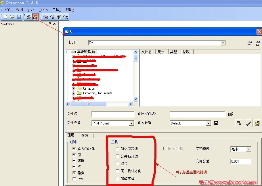

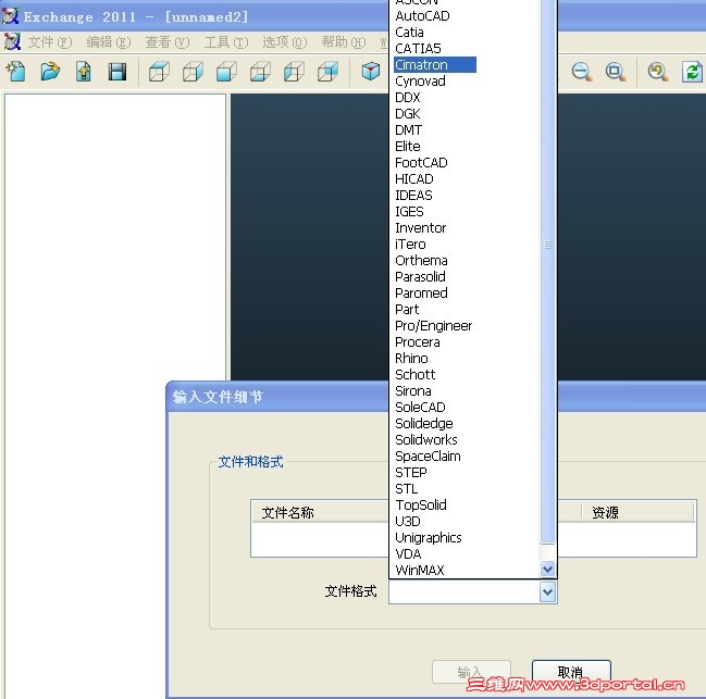

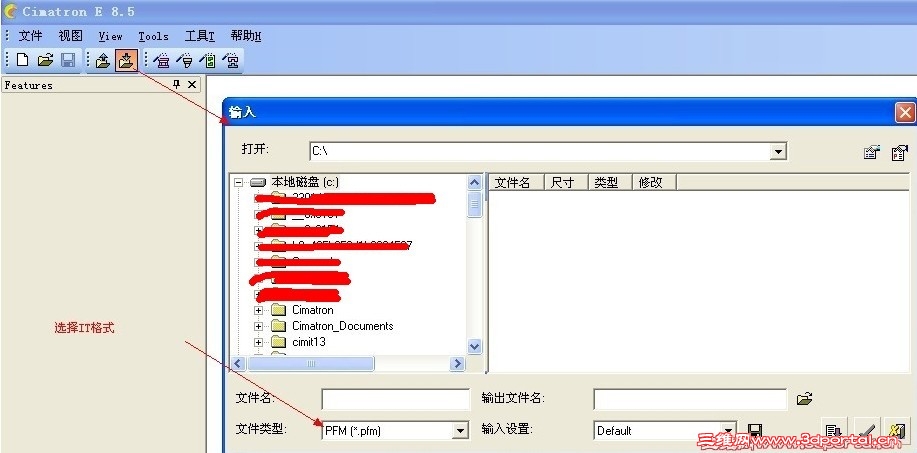

各位,本人现在在学习IT,有个问题想请教大家:为什么我用PEOR转的STP文件转到cimat中边界和曲线不可选取。比如我在做直线等距的时候,要选取曲线,可是我压根选不上。望知道的人帮我解答下。谢谢了

曲面需要再处理一下的,TRIMSURFACE变成surface试一下

2楼与3楼说的都很好  i0 v8 d! _  a& s5 T7 V
. y4 a+ S& u' t* V- f* R这些方法都是很实用的,对于其他软件导入到IT老版本 有时候曲面的确不能识别,但是可以显示
$ v: z# S  `5 I/ |
  B6 X! }, [, U. y8 h8 v; h& z* r; B对于这样的曲面,采用IT自身的转换曲面方式与用E修整曲面方式都是可以的,也可以采用第3方软件来进行Exchange 2011修复
' K4 Y& U# s; n, `8 X1 z
( l( G9 @! o# L# N$ `! }由于软件自身对自身产生的曲面认识较好 过去在IT工程师工作中经常需要补面,能否把面补好是考验一个使用IT工程师的一个技术标准,
2 x5 Z; ~) l, L. q& ?  w+ ^% G& ~" @" I5 y  w
随着CIMATRON 技术的完善与其他CAM软件技术提高 一些新的导入 输出问题被修正 现在这个问题已经不是难题了 可以节省很多CAM工程师的时间
0 q% Y  a; V/ F1 s5 B4 A( Q$ i/ e8 P- l! n2 t. q
采用IT自身的转换曲面方式

! \( C& l2 k7 O  X$ l( l: D利用E版本的输入输出数据接口来修整曲面方式,然后转换成IT格式
  R! d0 |7 j  G
' c# [3 r3 {' E: J' r& J5 C 11061110078ed77c20117ec461.jpg

' b  P$ ], v' h8 s% L2 P采用第3方软件来进行Exchange 2011修复6 K+ U" Q5 m9 s  j, }6 c8 R
7 V0 Q# A! C# \
