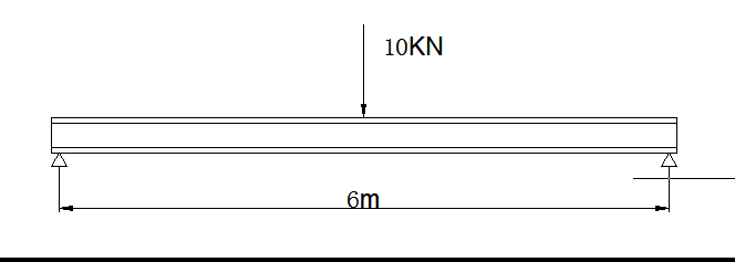

请教各位达人,我工厂需要做一个简易行车梁,起吊重量为1吨左右动载荷,跨距为6m,请问选什么型号的工字钢做量
3 j# U2 a1 n' o/ b我计算得出的型号是I25a,不知道行不行~& L6 s1 @: K2 @' N2 [0 `5 c% |
请达人帮忙,顺便贴出这类计算的公式哈~

楼主所说的事情已是工业通用设计,应该不用自己计算吧?
8 k" Z! w* O' B9 V; p起吊重量为1吨,一般选用1吨~3吨的电动葫芦,只要你确定了你使用的电动葫芦吨位,和供应商联系一下,所需工字钢规格他们都会告诉你的。" \/ r# U- p; ^/ G
以“电动葫芦”为关键词在论坛内搜索,帖子中也有相关图纸、标准和你所需的数据。

可进行一下简支梁计算。设用Q345a工字钢,许用应力按[σ]=120MPa=1200kgf/cm^2计:
: T, y* ^, r  z# ~/ ]" aM/W≤[σ]   式中:M为弯矩,kg-cm;W为工字钢截面系数,cm^3。 W≥M/[σ]
9 P" G* M% Q& q$ X3 `M=PL/4=1000kgf×600cm/4=150000 kgf-cm
8 K* w+ E9 O  B! k0 [& L  RW≥150000 kgf-cm/1200kgf/cm^2=125 cm^3, `1 K8 p* a% m8 S- ?; Q2 d2 h8 ~: f
用W查对应的工字钢,应当选用16号工字钢,其截面系数W=141 cm^3
6 J- }( A; o1 p( k* a  j另外工字钢型号没有I2.5a,只有12.6号的。若你选的是125a,标准上没这么大的型号。
