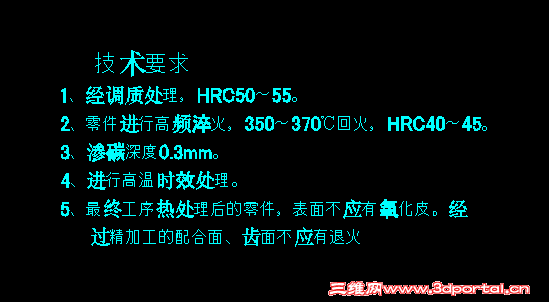

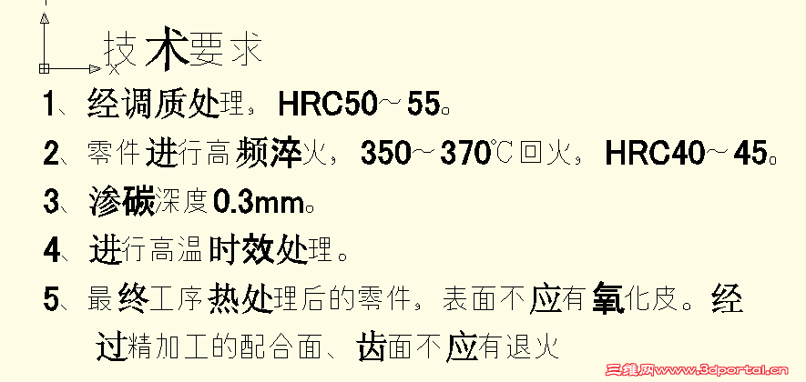

在转CAD时,为什么solidworks的一种字体变成了好几种字体?
5 }1 e+ s4 g: j% |7 u8 _ 2.png 2 B5 b: f, W* a2 h* `
1.png : m  J# R" N' P4 \7 b# p) [8 P1 }

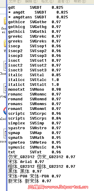

这是字体映射设置,请各位帮忙看看!!!8 j4 Z( A3 G" z, E& n' p  V$ N

SW里 用长仿宋体比较好: K1 ?  m  E- p7 U1 s* r" L
按照下面的设定,在AutoCAD里字体就统一啦4 z  Y  b0 x( z* Y6 J
2 D& j2 w" I! q! F字体映射,也不太好用的
( m" Z0 z3 m$ `2 e
