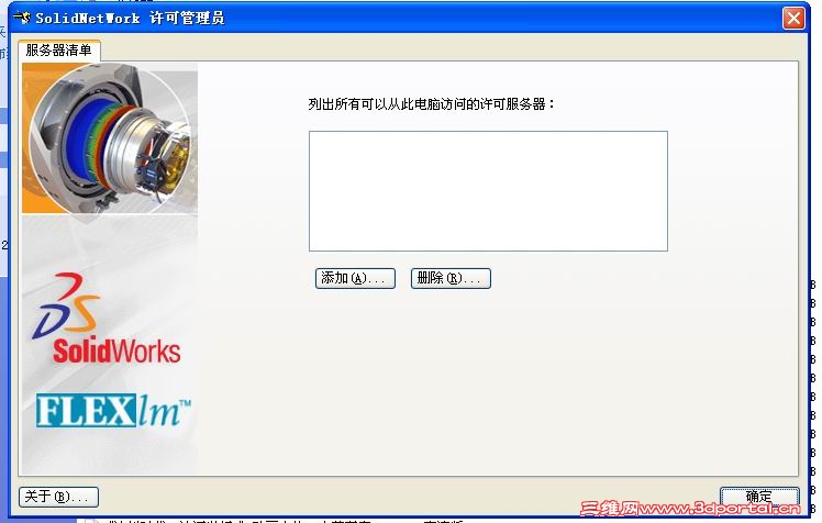

: c; x' M; u$ a9 y7 o4 T/ J `}U41~]P0E%%){8AK_FU8HW.jpg 还是老问题,希望管理阶层和高手能故解答。
# z: Z' z. ]+ j. T4 T" F我安装SW2008,怎么老是让我认证,如何认证???
发表于 2011-5-1 08:41:29 | 显示全部楼层 来自: 中国江苏徐州
你买的是网络版的话就需有解密锁,单机版一般要注册才能用。

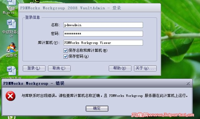

  f7 Z* F# D, A) f5 \怎么注册???
& _' b) V# R+ _, M9 @- ~" x我现在断网安装% B! |  K6 V' ^! a8 U
为什么老是出现这个提示???

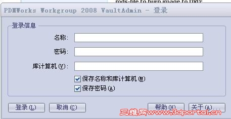

发表于 2011-5-1 20:18:55 | 显示全部楼层 来自: 中国湖南株洲
这个明显是PDM的登录窗口!你没装PDM吧?

8 ]4 w! f2 V: a# N; Q0 R& n* L! d6 q
这个是捆绑到SW安装盘的免费版
1 b5 m1 B  {* p. L三者最初:用户名:PDMWADMIN- ^" ^" E# {) g2 l& A: @
               密码:PDMWADMIN# ~4 ?1 W# y2 G4 g; ?4 z
              库计算机:LOCALHOST或本机IP地址

发表于 2011-5-6 10:10:07 | 显示全部楼层 来自: 中国北京
4楼说的对 这个是PDM的登录界面!2 S: |7 l7 D9 ]  d+ ]/ I2 P- G
你要是装了就按6楼的登录好了(本机装也可以)0 d' O) D/ v! ?( a8 K+ o
要是没装PDM  在10、11板是在SolidWorks Explorer插件选项里关掉PDM就好了
