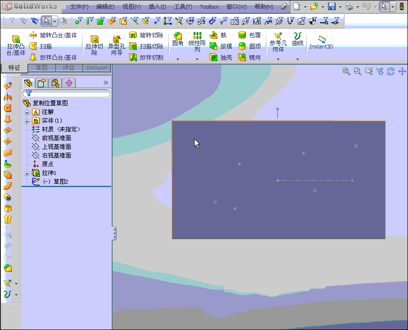

2 t" k! z0 @* m( H- g9 n; O1、用异型孔向导在任意位置建立一个孔
3 H/ f3 G& H' ~+ `' F5 D2、将草图2复制进草图4(复制结果会有一个位移)# M- ~" i8 p5 i/ s/ ^: |7 [! h# q
3、选定草图中全部复制过来的元素,按住shift键同步移动到远处(由于移动时不能捕捉,不能直接移到正确位置。移到远处是准备将来删除时便于框选)' \, h/ E+ s" S+ c0 y( ?9 |
4、按住Ctrl键,将这些元素复制到位(利用捕捉)
; ~8 g' O; X- \9 z5、删除多余的元素. B; r( D: h9 j& L4 d! T4 W
6、退出草图,完成任务- z5 q+ i: ~: w% s
2 b3 z: \$ X0 O) k; ~1 M

楼主的这些点是用于异型孔特征的位置草图。此草图只承认其中的草图点,其它元素虽然可以存在,但系统对那些元素视而不见。 而其它草图中的圆心虽然也是草图中的一个点,但不是“草图点”,即不是在“*”记号下生成的点,因此即便将这些圆(包括它的圆心)用“转换实体引用”的功能置于位置草图中,再做异型孔时,系统仍然对它视而不见。可见楼主要的是真正的草图点,而不仅仅是圆心点。
, v4 {4 h  U' J9 o) l, ?" U/ M其实我也被楼主搞糊涂了,楼主的原始目的是为了在装配体中阵列零件(见http://www.3dportal.cn/discuz/viewthread.php?tid=1031387&extra=page%3D1),如果是为了布置标准紧固件,完全可以直接用SW的智能扣件功能,自动的将合适的紧固件加到适合的孔中去。如果不是安装紧固件,考虑到通常这些孔多是用孔特征或阵列孔来实现的,孔特征和阵列可以作为装配体中特征阵列的驱动特征使用,同样可以方便地阵列零件。偏偏楼主又必须用几个孔特征来布置原始零件的孔位(我也不知是何缘故),又不想做几次孔特征,于是我给了一个用装配体中虚拟孔特征作为特征阵列的驱动特征。本来我觉得问题应该解决了,随之楼主又觉得在虚拟孔特征中一个个点出孔位来太麻烦(其实不麻烦呀,点每个孔位点,只要捕捉重合点,一点一个,很方便地,难道楼主要弄几百个点,怕手酸麽?)于是我就建议利用原零件孔特征的位置草图点进行复制的办法。现在楼主又要求空的大小是随意的,我真的搞不清楼主倒弄什么东西了。
