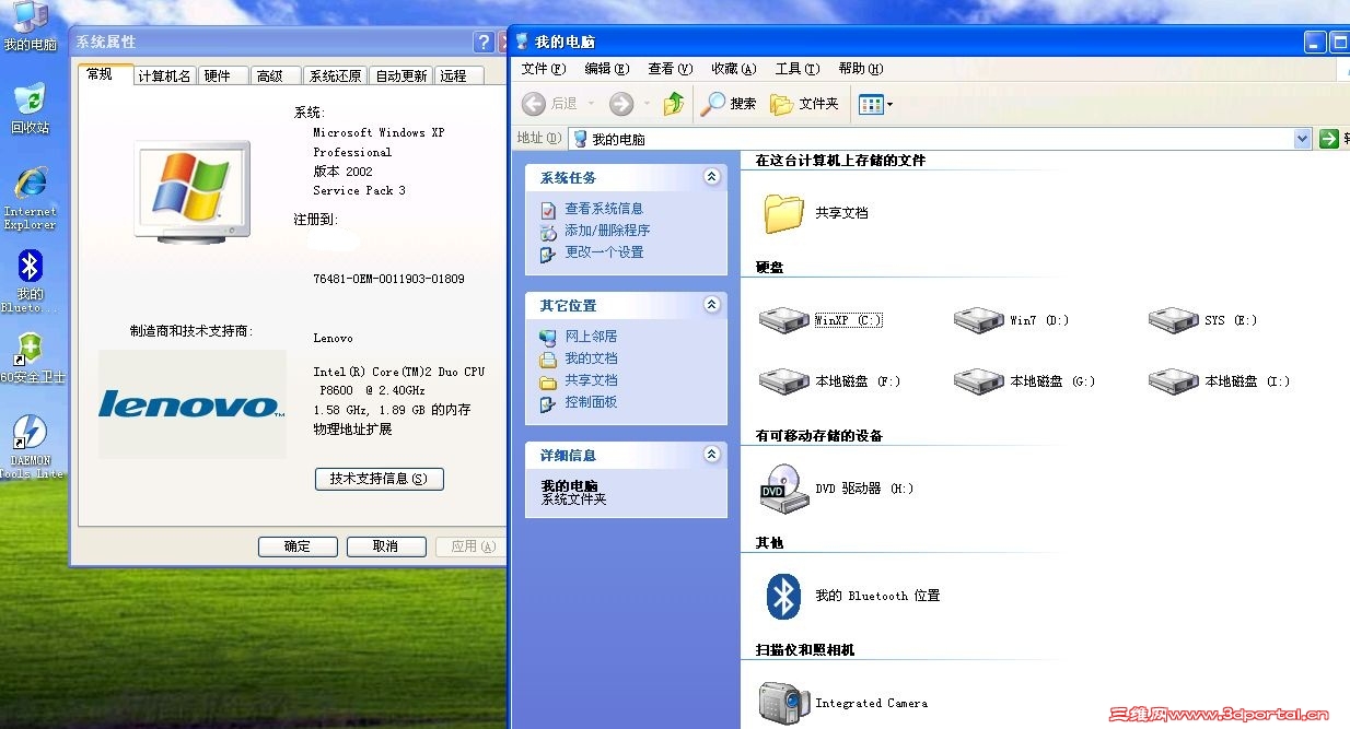

. E- q5 b1 h, u  |3 e' R: A某款think系列双系统贴图
" ^! h4 v8 X2 D" w) x2 A3 U* u  eWinXP! Q" [# U$ Y% C* l8 e
WinXP截图.jpg . W; m, V1 E0 r7 }0 K( V# d

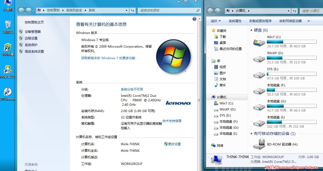

7 d2 E$ r: @; M/ \, I$ u  gWin7
