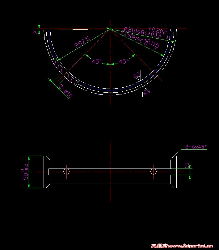

材料ZCuAl10Fe3,尺寸如图,我编的工艺是这样的,请高手指点,如果有更好的工艺制作方法,希望可以拿出来分享:
  y4 L9 i! B- u2 y1、铸---按工艺图铸造成型。(两件合一件,外圆Φ215,内圆Φ185,R97.5处内孔直接铸成,长53mm)
! i7 Y& X2 ^' r# J) J5 t! f/ k2 Y8 g! c2、车---夹外圆,车端面,粗精车内孔Φ190H9成,倒角6×45度;用芯棒装夹,车外圆Φ210S8成,夹外圆,车总长50(0/-0.2)成,倒圆角6×45度;
# V8 ~; X% U. ~2 l, @+ B8 V3、钳---划钻2-Φ10孔成,去锐边、毛刺。4 y5 W% B* d, C' {( n3 ?6 b# E
. I7 K# M1 ~1 D0 @9 {如果把第二步的车换成线切割怎样?

* l: j3 R4 }  ]! I8 c3 Y  e1.R97.5*10油槽图上没有表达清楚,如果只有一段,可以铸出来,若是整个圆周就没必要铸出来了。
/ Y$ T9 ?' u8 X: c1 g" Y! g2.粗车、精车要分开,精车内孔时请注意卡不能夹得太紧,防止夹变形,铝青铜很容易车光,Ra6.3太粗了,可以到1.6。
+ U' j: F' O& p# X5 b3 {! s! Q3.最后再线切割成两件。

因为粗糙度要求不高,可不可以直接铸造成型。不知道内外孔和厚度尺寸能否铸出来。如果可以的话那就好了,直接线切割后打孔就好

加工完成后,再切开,内孔和外径尺寸不变化吗,我觉得最后的公差尺寸保证不了。
- v- ?5 H3 i( S& Q2 m+ K1 m" }我的想法是这样的
- S! I1 H) \1 W3 _9 {+ V1、整体铸造,整圆铸造。
7 }3 E7 ]3 y: T: d( `9 I9 `# c2、粗车,内外圆留加工量,线切割两半,内力释放。/ L" |$ Z, o: T6 Z* _2 T
3、结合面通过锡焊,两半圆粘合一起,通过内圆和结合面找正,精加工内孔外圆。
' e% h7 k0 V' s% Y其余步骤一样。4 O. {+ g- z$ H( ]7 X
精加工在分割开以后进行,可以减小变形的影响。

% F6 F" S# i4 e4 C这件活主要是防止变形(壁厚才10),如果三爪夹住车无疑会变形,楼主考虑芯轴应该可取,另外不知做个三爪的全包工装是否可防止变形?

& ]6 a2 X4 w* o% x3 f顶5F,如果这个活最后才切开,基本就报废了~~~公差肯定保证不了~~~
