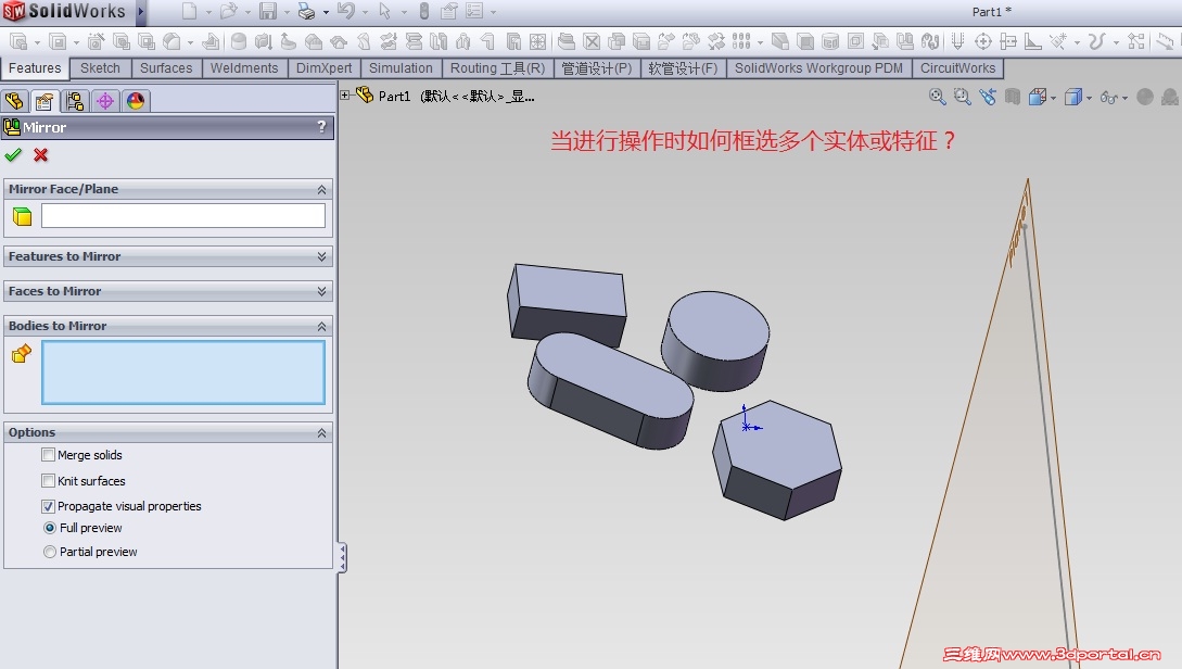

[求助] 如何实现框选?
发表于 2011-4-19 08:42:31 | 显示全部楼层 |阅读模式 来自: 中国辽宁盘锦
如图

 楼主| 发表于 2011-4-19 10:22:02 | 显示全部楼层 来自: 中国辽宁盘锦
不能象别的软件那样能框选?
发表于 2011-4-19 10:40:18 | 显示全部楼层 来自: 中国北京
不能框选,以前版本我记得能框选 ,怎么版本越高越不好使

 楼主| 发表于 2011-4-19 11:59:33 | 显示全部楼层 来自: 中国辽宁盘锦
要可以都可以才好,好多不能框选,大小件混合时太费劲了

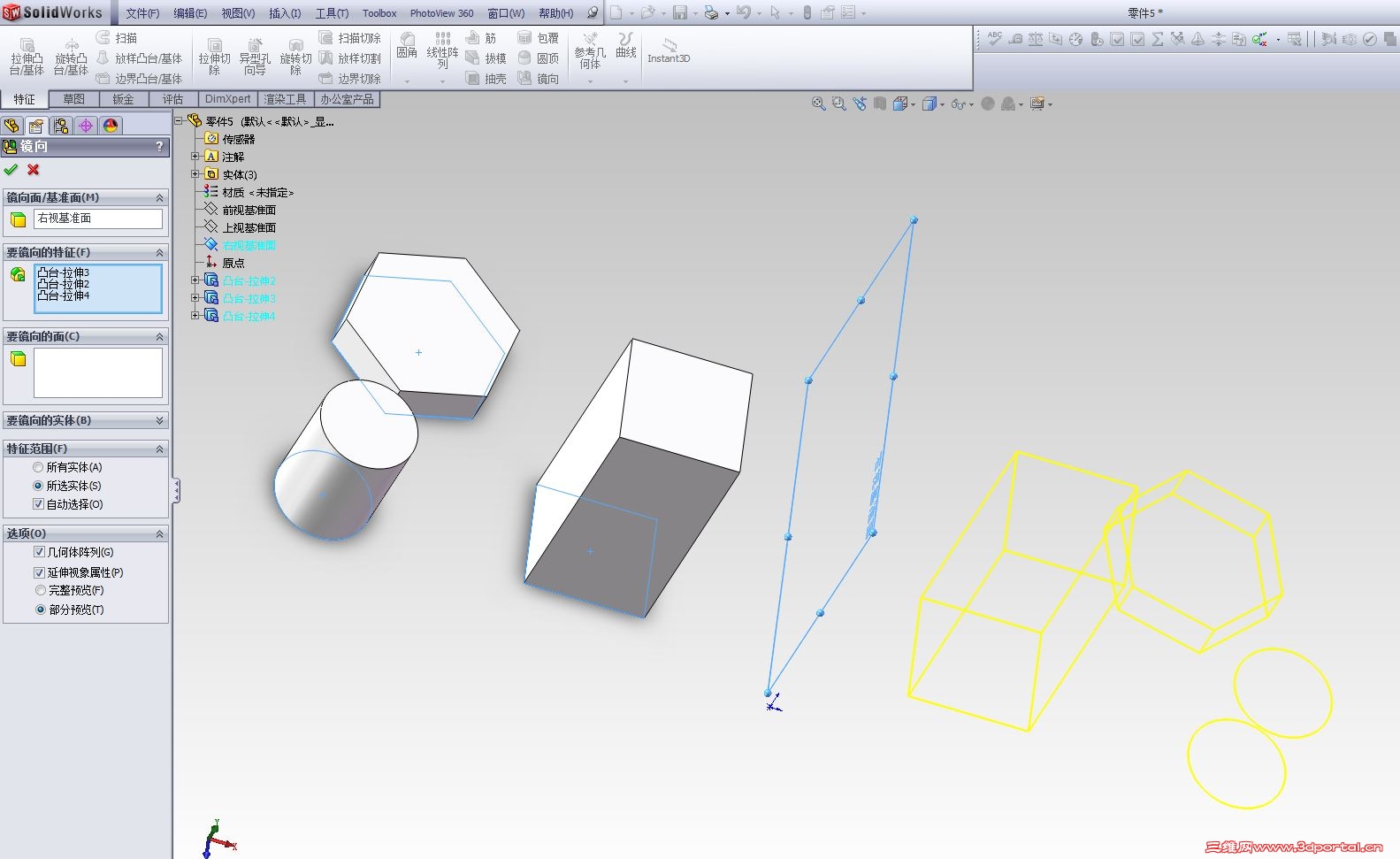

发表于 2011-4-19 13:46:23 | 显示全部楼层 来自: 日本
可以框选的啊!!!
( V1 j  a" \2 h$ b
$ o/ f( Q7 T' c你要镜像的话,要先选镜像面,再框选,由上向下,或由下向上来选。
" D7 r+ f3 z4 h4 @' R- [0 C. g7 y: l4 o) ?+ r
先选特征再选镜像面,特征不会被选中的。! K1 i' p8 V8 Q  i2 o; k4 {/ i
; f6 w$ W( b* K
发表于 2011-4-19 14:55:04 | 显示全部楼层 来自: 日本
, t2 {/ g; @7 k5 U
6 U, w" s% x8 f+ n! _可能不是楼主要求的框选,不是的话,不要介意
& `! I! G$ A" c& e' W' `  q( o: F! L' g* E
/ B5 l2 }6 Z3 z8 w8 {. w
框选同AutoCAD的框选方式一样

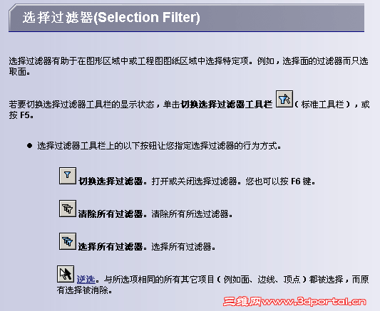

发表于 2011-4-19 19:12:38 | 显示全部楼层 来自: 中国香港
開啟“過濾器”即可框選實體

发表于 2011-4-20 11:57:25 | 显示全部楼层 来自: 中国香港
那樓上就要繼續學習啰
发表于 2011-4-20 11:58:49 | 显示全部楼层 来自: 中国香港
還有,樓主要求框選實體,并不是框選零件,答題也要到位,隨便看看就回答等于沒回。
