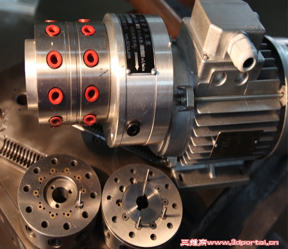

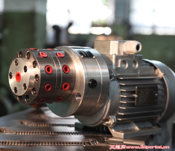

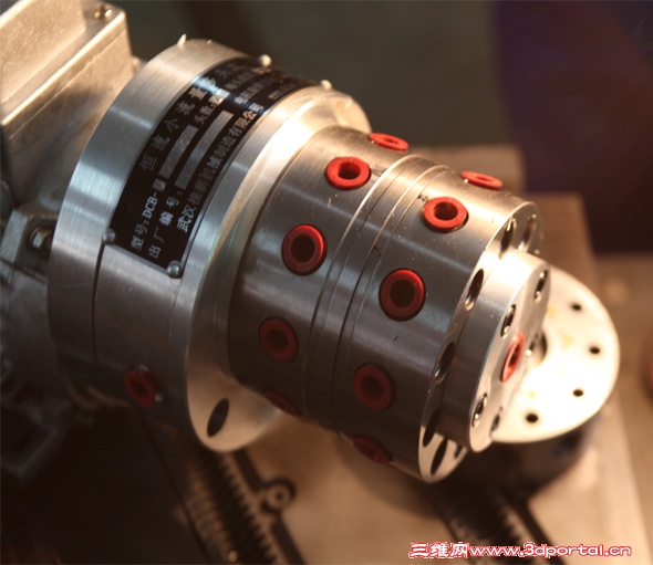

上图和下图向大家展示了国产多头泵的制造水平。
9 P  `( N$ M( e7 I; y5 [2 @$ ]+ B7 G* Q/ Y  e3 j
      以上产品在国内机床制造行业已经应用了26年,非常成熟。今天,该公司的产品无论是质量和生产规模都有了很大的提高,并越来越多地受到客户们的赞誉。——版主评语。
