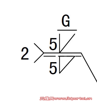

图中焊接符号中的G是什么意思
发表于 2011-4-18 14:25:11 | 显示全部楼层
重要工作面

焊接符号中G(英文第一个字母)是打磨的意思,也就是说该焊缝需要打磨平整,国标要求一般都是通过打磨或加工的方式将焊缝磨平或加工成平面。请见GB 324-88焊缝符号表示法,美标参见AWS D1.1钢结构焊接规范。

G表示所需焊缝外形的成形方法
1 G( y5 k8 X3 J6 tG 打磨;M 机械清根;H 锤击;辊轧R;

焊接符号后面的字母表示整修焊缝的方法。; q/ @  t3 v3 d+ z9 o
C 铲削;G 打磨;H 锤击;M 机械加工;R 滚轧。# D" @" A2 l5 Z) @
可能是焊接清根Gouge.

这个G 是填满坡口后打磨平的意思。
