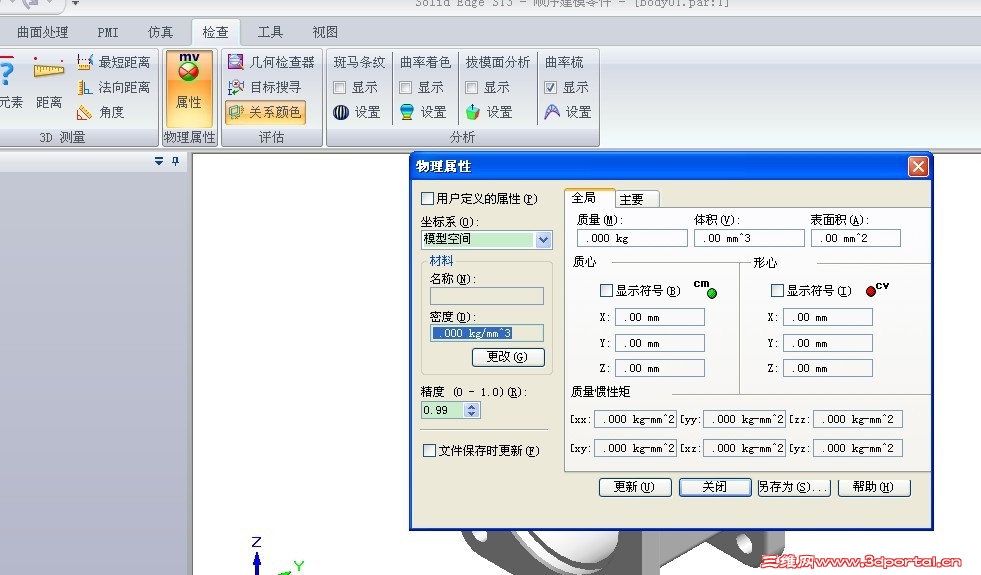

首先在零件中设置好材料,
发表于 2011-4-13 22:48:11 | 显示全部楼层 来自: 中国广东江门
指定材料参数,下图只是示例
发表于 2011-4-13 22:48:24 | 显示全部楼层 来自: 中国广东江门
点击更新后,关闭,并保持

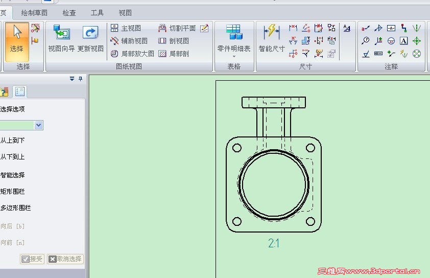

然后我们回到工程图中,
发表于 2011-4-13 22:49:01 | 显示全部楼层 来自: 中国广东江门

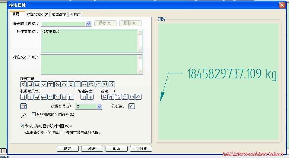

点击标注,然后选择属性文本
发表于 2011-4-13 22:49:15 | 显示全部楼层 来自: 中国广东江门
选择索引参考--选择质量
发表于 2011-4-13 22:49:28 | 显示全部楼层 来自: 中国广东江门
确定之后,质量就来了额

发表于 2011-4-14 10:03:05 | 显示全部楼层 来自: 中国浙江丽水
一般人最容易忽视的就是物理属性更新那一步。
