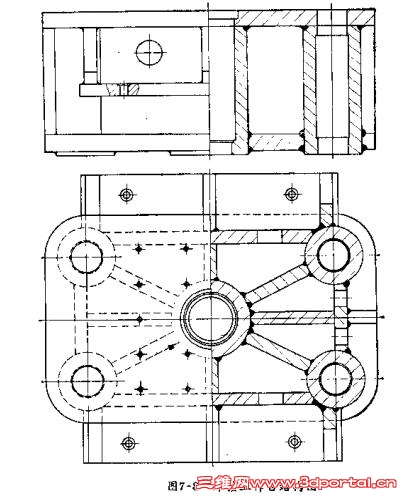

液压机三个梁,用厚钢板代替可以吗 比如 200T压机 三个梁用厚钢板代替,上下钢板厚180 中间梁120 上横梁缸径为400 四柱间距为800*640 可以吗+ [* {4 J) J* `, y5 i1 A5 b
资料都是框架式的

发表于 2011-4-10 19:29:47 | 显示全部楼层 来自: 中国辽宁沈阳
通常,批量生产多用铸件来实现,单件小批量多用焊接结构件来实现。$ s6 D& S7 F( d1 x* t4 [( p
采用焊接结构的,多采用箱体结构形式,如下图所示:
* W2 [8 I! K% I6 r 液压机焊接工作台结构图.jpg 2 S0 i4 }; N1 O2 m, T* h5 V# G( d
具体结构尺寸需要进行相关刚度的设计计算,也可以参照规格、性能接近的通用四柱液压机尺寸进行设计。
, J/ p( Z& W. ~  V若要学习和具体设计计算,可参照《中小型液压机设计计算》:http://www.3dportal.cn/discuz/vi ... 8%BC%C6%BC%C6%CB%E3

发表于 2011-4-15 13:50:45 | 显示全部楼层 来自: 中国湖北武汉
我们做过大量的立式注塑机,三板都是用的4楼的结构形式

 楼主| 发表于 2011-4-17 11:35:59 | 显示全部楼层 来自: 中国江苏泰州
具体说,就是不焊接框架式的梁体,直接用厚钢板代替,比如200t的压机,直接用180厚的钢板做上下横梁,请问有无朋友有设计依据,或者相关经验?

 楼主| 发表于 2011-5-3 11:40:57 | 显示全部楼层 来自: 中国江苏泰州
楼上理解错误,不是用焊接式的,而是直接用厚钢板做横梁,有无知道或者这么做过的朋友
发表于 2011-5-3 21:43:17 | 显示全部楼层 来自: 中国四川成都
厚钢板肯定不行,承重/重量 的比值太小

 楼主| 发表于 2011-5-8 08:18:09 | 显示全部楼层 来自: 中国江苏泰州
我做过一台 40T的,用的45号缸,6个厚的没有什么问题来的 但是这个吨位数大了点,不太敢下手
 楼主| 发表于 2011-5-18 18:50:56 | 显示全部楼层 来自: 中国江苏泰州
做个总结吧:做了个250T的,用的是板坯16Mn的,中心距是900*700,外尺寸是1100*800,等装配好发图吧.
8 g! ?" {4 P) x# u: v# u; o- I% s计算的最危险处的应力为110MPa,不是安全性够不够,厚度是255

发表于 2011-5-22 11:20:15 | 显示全部楼层 来自: 中国河北邢台
还是有框架结构好,刚性比一块单独的钢板要好,而且成本也低
plc + 2 应助
 楼主| 发表于 2011-5-23 09:47:20 | 显示全部楼层 来自: 中国江苏泰州
恩,这个我知道,时间问题,算下来重量差不多6 y8 e  G" N! Q: `4 Q2 {8 K. E7 z3 y4 b$ M
其实,传统的框架式的变形量的确比钢板梁的抗弯要好很多,这个不用质疑的

发表于 2012-2-3 23:44:43 | 显示全部楼层 来自: 中国重庆
我认为用箱形结构或桁架式结构比较好。( I) X# b$ F/ w; B0 _
那么厚、那么大的钢板市场上有现货供应供应吗?采用铸钢或锻件变相增加了成本,且铸造、锻造缺陷不容小视,钢板厚焊接坡口就大,焊接道数就多,变形难以控制,校正变形更是麻烦。

发表于 2012-2-5 08:10:35 | 显示全部楼层 来自: 中国浙江台州
我设计一般是用箱形结构或框架式结构。这样可以节省材料,减轻设备自重。大型的一般都是用焊接结构。
