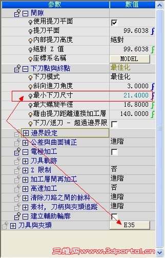

[已解决] CIM开粗的设置最小区域在哪里??
发表于 2011-4-3 07:17:02 | 显示全部楼层 |阅读模式 来自: 中国广东江门
本帖最后由 wcaon 于 2011-6-2 21:03 编辑 1 g1 M% `  L( P' _) H
2 p3 N6 k7 C7 R8 e
如题,请有心人回答我一下

 楼主| 发表于 2011-4-6 07:47:41 | 显示全部楼层 来自: 中国广东江门
好像控制不了最小区域+ n6 |7 k+ K- L
就像30飞刀最小区域也得50以上才下刀

就是最小插刀尺寸吧?
