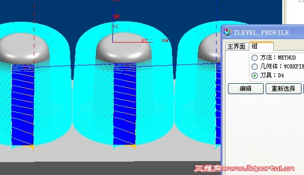

在网上看了很多关于4.0的等高深度优先的问题,就是多个高出来的台距离太近时深度优先无效,很多人都在寻求帮助,可真能帮我们这些不懂的人的资料不多,也可能是我们没有找到,请大伙帮忙,当我用3MM的刀等高时不管是层优先还是深度优先结果都是层优先,因为距离太近了,要换更小的刀才行,当刀越小力也越小,层降就越少,也就是加工时间会越长,有人说2。0和5。0的不会这样,就只有4。0的这样,其它软件都可以走完一个再走另一个真正的深度优先,可这个图档我搞了很久也没搞出来,图档已传上,为什么有些图档是别人做的用的是深度优先,而且我在重新计算一下,不动任何参数它都会变成层优先了呢也就是深度优先失效(也是像这样的高出来的台,距离很近时)

楼你的水平真那个,你只选部件自己限制层,你看看我的4.0原始的,没升级,神马断层都有用,关键在人怎么控制,刀路在压缩里自己去比较小,别再说UG4.0 不行了,

Image00001.jpg 1.rar (829.15 KB, 下载次数: 55)
