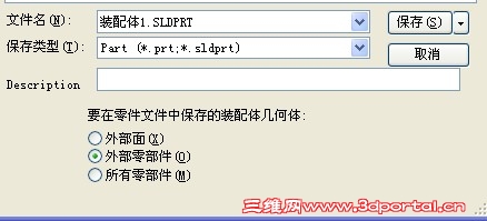

发表于 2011-3-31 17:59:05 | 显示全部楼层 来自: 中国广东佛山
在装配体里面,别存为 aa.jpg 8 _) f/ [9 r* s8 S
但是别存的零件没有特征的
发表于 2011-3-31 21:07:33 | 显示全部楼层 来自: 中国广东深圳
支持3楼的说法
) d7 z: g$ u7 \6 |8 H+ y) f另存就可以了~~
