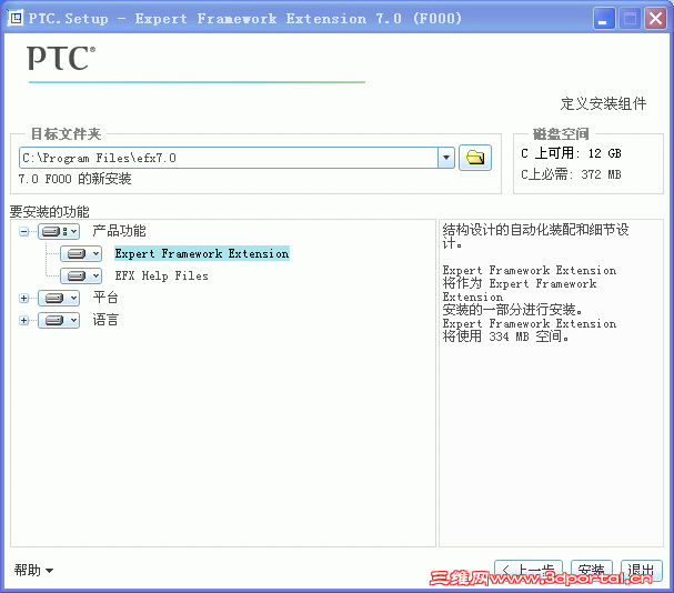

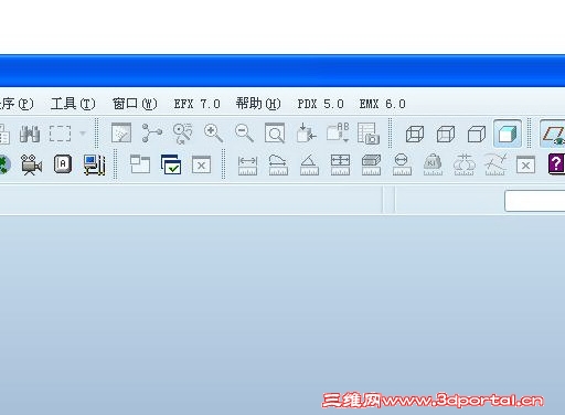

& U! A' p4 I2 \$ H5 a3 y我下载了Creo_pro5.0_080,自带的EFX7却无法启动,将其调换成EFX6.0就可以启动,请问哪位高手成功安装了EFX7并启动成功的?
发表于 2011-3-28 22:09:53 | 显示全部楼层 来自: 中国天津
* c" K1 `6 u' {0 L# l0 O
7 W3 V6 l. r' a8 X9 V0 c/ T安装完成后将efx70_wf4.dll 重命名为 efx60_wf4.dll
唐昕晨 + 3 应助
发表于 2011-3-29 07:40:10 | 显示全部楼层 来自: 中国安徽滁州
efx70_wf4.dll改名为efx60_wf4.dll其余同样
发表于 2011-3-29 08:07:47 | 显示全部楼层 来自: 中国广东东莞
还真行,启动成功
发表于 2011-3-30 18:09:07 | 显示全部楼层 来自: 中国天津
% |9 D# ?! i" _" ?1 D+ ?9 i1 @6 G4 [4 }  l, t6 X7 L
执行了一下EFX7.0的独立安装包,发现也是对应野火2-4的,也许B&W还没释放对应野火5的版本吧

发表于 2011-3-30 20:02:45 | 显示全部楼层 来自: 中国天津
6# QLYX
/ x- S1 Y8 N1 O- ^+ E% C和M080自带的没什么区别,使用Pro/E安装包内集成的就可以
 楼主| 发表于 2011-3-31 19:47:50 | 显示全部楼层 来自: 中国广东汕尾
启动成功,谢谢大家的帮助
